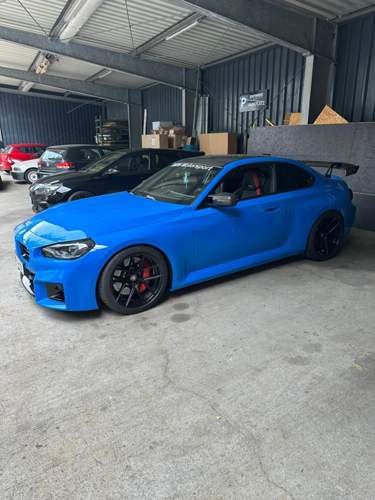

Servus zusammen,
ich fahr aktuell einen M3 G80 mit noch 2 Jahre Premium Selection Garantie und überlege, was an Tuning möglich ist, ohne direkt die Garantie zu verlieren.
Mir ist klar, dass Softwareänderungen (z. B. Stage 1) eigentlich sofort auffallen...selbst bei Rückrüstung. Also ist das für mich erstmal raus. 😃
Aber wie sieht’s mit "anderen Sachen" aus? ^^

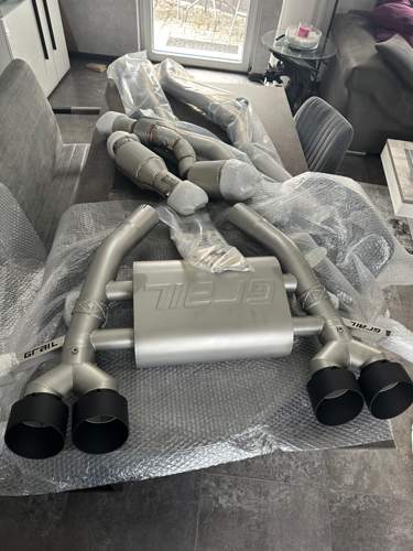

- Auspuff: z. B. Grail, Valvetronic.. merkt BMW das überhaupt bei der Wartung oder Garantieabwicklung? Weil es heißt laut BPS, Garantie beim Auspuff geht nur bis zur Midpipe (Mittelschalldämpfer)
- Federn: Z. B. M Performance oder H&R, gehen die durch oder gibt’s da schon Stress?
- Optikparts: Spoiler, Seitenschweller, Diffusor macht BMW da Probleme, wenn’s nicht Originalteile sind? (Denke eher weniger)
Kurz gesagt:
Was habt ihr gemacht, was ist durchgegangen, und wo habt ihr Komplikationen bekommen?
Will einfach wissen, was realistisch im Rahmen bleibt, ohne die Premium Selection direkt zu verlieren.
Danke euch vorab!

Was definitiv hilft, ist, Änderungen vorher mit dem dich betreuenden Autohaus abzusprechen. Mein Händler weiß z.B. über Eibach-Federn und Schnitz-Spurverbreiterung bescheid, die im Härtefall (Begutachtung des Fahrzeugs durch BMW München) halt wieder ausgebaut werden würden. Ein Motortuning, auch durch eine Tuning-Box, würde allerdings sofort erkannt werden, daher habe ich darauf während des Leasings und der Garantie bisher darauf verzichtet.

Laut meinem BMW - Vertragshändler soll es wohl Unterschiede in den einzelnen BPS - Bestimmungen geben. Die Beraterin sagte wie folgt: „Es besteht die Gefahr, dass durch eine Bauteiländerung die komplette Garantie erlischt, deswegen empfehle ich nichts zu verändern“ (Option 1)
Auf das „nichts“ nochmal nachgefragt: „Nein, wirklich nichts, nichtmal die Innenbeleuchtung in andere Farben umcodieren oder andere Arten von Codierungen, da die Prüfsysteme sofort Änderungen erkennen und bei solch einem Vertrag würde es zu einem Garantieverlust führen.“
So solle es auf der anderen Seite BPS-Klauseln geben, die besagen: „Von der Garantie ausgeschlossen sind Schäden, die durch Veränderungen der Serienausführung (z. B. Tuning, An- und Umbauten) verursacht worden sind, es sei denn, diese Veränderung war für den Schaden nicht ursächlich.“ (Option 2)
Meinte sie auch und sagte mir nur müsste ich einmal in meine BPS-Klauseln schauen, ob das auch bei mir zutrifft. Diese sagt ja umgekehrt aus, dass nur die Garantie an den betroffenen Stellen verfällt.
Ein paar Beispiele die wir durchgegangen sind:
ECE Auspuffanlage = Keine Garantie auf Auspuffanlage
Downpipe: könnte sogar die Turbos von der Garantie streichen, weil die das so auslegen könnten, dass es damit was zu tun hat.
CS Flash: nicht sofort ersichtlich, aber bei tiefen Diagnosen bei BMW als Manipulation ersichtlich und somit erlischt die Garantie auf Motor & Getriebe.
Also einige Tunings sind ganz klar einzugrenzen und andere wiederum Auslegungssache.
Zusammengefasst: Wenn „Option 1“ = 100% Garantieverlust, bei jeglichen Änderungen
Wenn „Option 2“ = Nur die betroffenen Baugruppen die Garantie verlieren. (In meinem Fall Option 2)
Mein Vorhaben: Ich hau mir ne passende Auspuffanlage samt HJS unters Deck und nehme in Kauf, dass ich auf Auspuff und Turbo keine Garantie mehr haben werde. Dafür aber einen M3 Sound, wie er eigentlich ab Werk hätte klingen müssen. 😁
Finde ich gut, dass du dich vorher mit dem Thema beschäftigst, bevor du was veränderst. Am Ende bleibt ein Restrisiko und der persönliche Kontakt ist vermutlich auch entscheidend, wenn es eine Grauzone ist.
