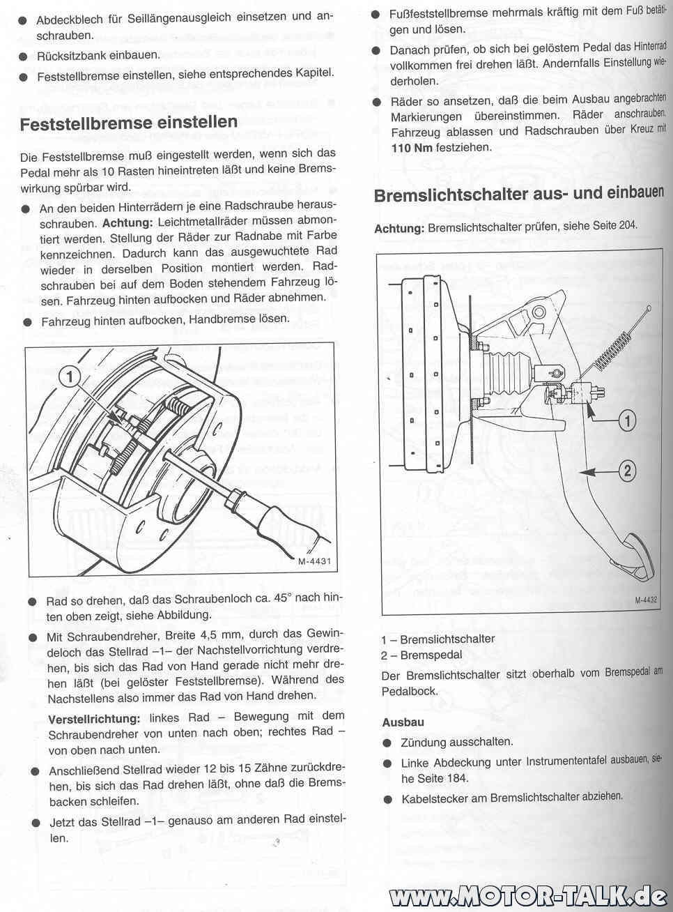

Hallo nochmal ! Erstmal generell danke für jeden Beitrag.Bin natürlich kein Laie,würde mich dann nicht an sowas ran wagen.Bin nur bei Mercedes nicht so erfahren,habe bisher lediglich mal vorne Scheiben und Beläge erneuert.Mir ging es eigentlich in erster Linie um den Aufbau der hinteren Bremse,in Verbindung mit der Feststellbremse.Genauer gesagt wollte ich nur wissen,ob man die Bremsscheiben hinten auswechseln kann,ohne die innen gelegenen Beläge der Feststellbremse(wie ich ja jetzt durch den Beitrag erfahren habe)bzw.die Mechanik auch ausbauen zu müssen.Oder ob hier speziell etwas zu beachten ist,um sich das Ganze nicht unnötig zu erschweren.Gleiches gilt für den Stabi.Ist ja ein reines austauschen der Gummis,wollte auch hier nur wissen,ob es irgend nen Kniff gibt(z.B.erst eine Seite lößen oder so).Bremsschläuche wollte ich eh machen lassen,da ja die Flüssigkeit sowieso auch erneuert werden müsste.Aber wieso sollte man mit Luft in der Bremse fahren müssen?Das entlüften der Bremsanlage durch das altbewährte "pumpen"mit dem Bremspedal sollte doch hier auch funktionieren,oder?Zumindest,um den Weg zur nahegelegenen Werkstatt zu gewährleisten.Aber wie gesagt,würde die Schläuche eh machen lassen wollen.Dennoch wäre ich für weitere Tipps bezüglich der hinteren Bremsanlage dankbar.

die Scheibe hinten kann nach lösen der Imbus (Vielzahn?) Schraube abgenommen werden...
ggf etwas zurückstellen... da fällt nix auseinander..
guckst du Anlage..
http://www.motor-talk.de/.../Attachment.html?attachmentId=608121
