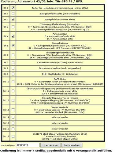

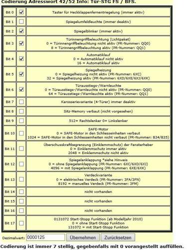

du musst in den Tür STG zu der vorhandenen Codierung
+ 8 = für Türinnengriffbeleuchtung aktiv
+ 64 = Türausstiegs-/Warnleuchte aktiv
dazu zählen.
Ich habe es mal sichtbar gemacht. siehe Bilder
Codierung alt
Codierung neu
Wahnsinn, ganz vielen Dank!

Na da schau mal einer an. in dem Baujahr meines TT wurde das Türsteuergerät komplett verändert samt neuer Steckerbelegung. (Bis 05/07 vs Ab 06/2007)
Kein Wunder, dass die neuen Kabelbäume nicht funktioniert haben.
Somit kann und muss ich wohl die neuen Kabelbäume komplett umpinnen. Also auf die alte Steckerbelegung und dann auf der Fahrerseite gleich den Alarmanlagenschalter mit reinpinnen...
1J0972977G sind die Flachstecker. (Auf beiden Seiten)
So weit so gut.
Hat jemand eine Idee welches Auspinnwerkzeug ich dafür benötige und welche Pins? Einer geht mir mindestens zu Bruch... 🙂
