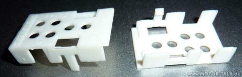

Welchen Typ hast du denn als roten Rückstrahler verbaut, diesen hier mit entsprechender Polung ...
Gruß DVE
Als Rückstrahler habe ich den vom Audi A5 Cab. verwendet (Teilenummer: 6Y0 947 411) - der wird auch in anderen Baureihen eingesetzt. Das dazugehörige Steckergehäuse ist die Nr. 893 971 632 die Stecker kann der 🙂 raussuchen.

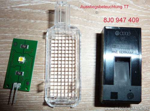

Die Türausstiegsleuchte ist die 8J0 947 409 (LED). Könnte aber - bis auf das hintere Gehäuse mit der 8J0 947 409A (auf Deinem Foto) identisch sein.
Gruß nervi.
Die Leuchte vom A5 kenne ich noch nicht. Hat die den gleichen Steckeranschluß wie die TT-Leuchten? Hast Du da ein Bild von?
409 und 409A unterscheiden sich nicht nur beim Gehäuse, sondern auch "innerlich".
Gruß DVE

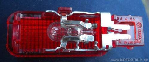

OK. Zerlegt hatte ich die Dinger nicht 🙄 . Also der Rückstrahler ist keine LED sondern ´ne normale 5W Glassockel Birne. Der Steckeranschluss ist anders als bei den LED-Leuchten. Ich mach morgen mal ´n Bild.
Gruß nervi.
Jep! So was in der Art - allerdings mit einer Abdeckung über der Glühlampe! Wegen der Wärmeentwicklung usw....! Ist im ETKA gut zu erkennen. Besser aber man hat - wie Du - ein Teilelager zu Hause 😁!
Oder hast Du alle Teile einmal abfotografiert 😕???
Also der Stecker dürfte - so wie es auf dem Foto aussieht der selbe sein den ich auch verwendet hab´.
Stimmt, da sitzt noch diese Kappe drauf. Wenn ich ein Teil in der Hand habe, mache ich i. d. R. ein Bild von.
Gruß DVE
Hallo DVE,
also die Lampe sieht so eher aus....(ich weiss die Bildqualität ist verbesserungswürdig 🙂 )
