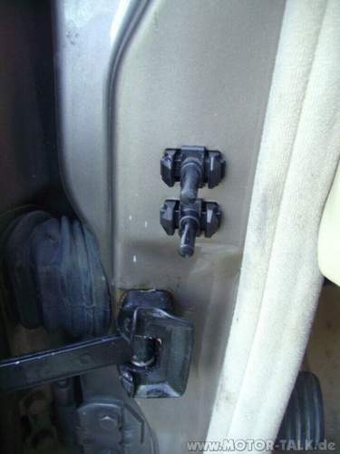

bei allen W124ern sind an den Vordertueren zwei Oeffnungen fuer Tuerkontakte. Eine davon ist allerdings in den meisten Faellen (auch in meinem) mit einem Blindstopfen versehen. Weiss jemand welche SA diesen zweiten Kontakt benoetigt? Sind das die originalen Lautsprecher in den Tueren?

Hi thensch,
heute fand ich Zeit der Sache auf den Grund zu gehen.
Die gute Nachricht zuerst: Ich hatte Recht.
Die Schlechte: Du auch 😁
Also, ich habe den Kabelbaum der 4efhs von 1985, also einen der ersten. Dieser schleift ein Dauerplus, welches er von X4 bekommt, über das Komfortrelait im Sicherungskasten in 2 Ausbindungen zu den beiden vorderen Türen. Ist die Tür geöffnet, fließt PLUS zum Relait und gibt Strom auf die Schalter, sodass man die Heber betätigen kann.
Es ist bei dieser Variante nicht möglich, per Mehrfachstecker den vorhandenen Schalter zu benutzen, weil dort Masse anliegt. Dann würde mindestens eine Sicherung gegrillt werden. Demzufolge müsste es doch 2 Verschiedene Komfortrelaits geben.
Die WIS beschreibt es genau wie du schreibst: Wird SA wie EFH, Ausstiegsleuchten oder Gurtbringer verbaut, ist statt des Blindstopfens ein Verteiler dran, der eine Massekontakt Mehrfachsteckdose darstellt, wenn man so will. Deshalb, Peter, müsste bei dir auch kein Blindstopfen, wie bei mir vorher drin sein, sondern eben ein solcher Verteiler. Er wurde in der Tat nie auf + geändert, war immer Masse. Nur der EFH Kabelbaum war anfangs auf Plus geschaltet (vllt. bis ´86?).
Rüstet man aber so einen alten Kabelsatz wie ich nach, kommt man um 2 zusätzliche Schalter nicht drum rum. Den Verteiler kann man dann allerdings nicht mehr so schön nachrüsten, falls man Ausstiegsleuchten haben möchte. Ich möchte aber auch keine 😁
Für die allermeisten dürfte nur relevant sein: Dort ist entweder Blindstopfen oder ein Verteiler für die 3 genannten SA. Bei den ersten Modellen mit efh können auch 2 Schalter drin sein.

Achso und wenn du mir nicht glaubst, Thensch, mach ich auch noch ein Foto für dich, von den 2 PLUS-Strippen an den zusätzlichen Türschaltern. Es ist keine einzelene braune Leitung, wie im Schaltplan vermerkt.
Gefunden!
Der obere ist original und Schaltet Masse. Am unternen kommt der original Kabelbaum an.
Macht doch was her 😉
