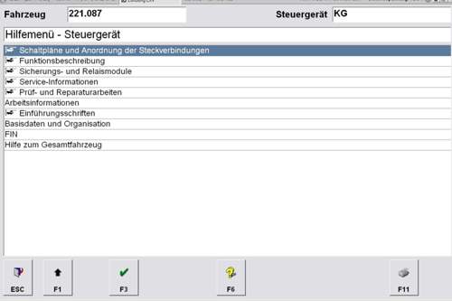

Hallo, habe so ein ähnliches Problem. Zv funktioniert etwa 2 Minuten, nachdem ich den Schlüssel auf Stellung 2 gedreht habe. Danach nicht mehr. Muss mit dem Notschlüssel öffnen. SD gibt keine Fehler. Welches Steuergerät ist für die ZV zuständig?
Mit freundlichen Grüßen
https://docplayer.org/amp/...kw-ratgeber-technik-fuer-den-service.html
@mele83 schrieb am 25. Januar 2023 um 20:16:34 Uhr:
Prüfung geht über Istwerte und die F6 Taste, da kommen die Bilder und es geht WIS auf, mit einer Reparaturanleitung.
F6
Ist
Soft
Es war das Zündschloss.
