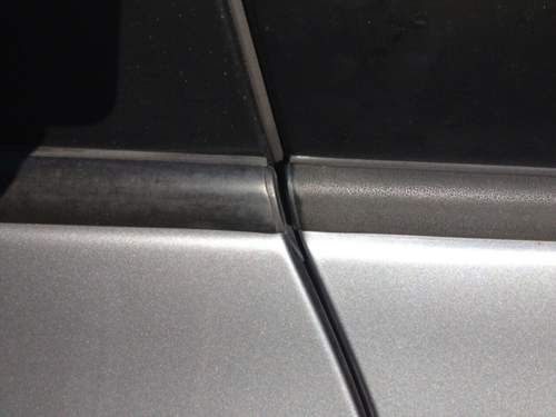

Ich werde meinen Xi die Tage zum Freundlichen bringen, da sie Türdichtungen + Fensterdichtungen Blasen schlagen. Und das nach nicht einmal einem Jahr!

Kannst Du mal ein Foto Posten, wie das aussieht ?

auf Veranlassung von BMW wurden bei meinem X3 (10/11) sämtliche Fensterschachtabdeckungen (Gummi)
wegen "Materialermüdung" ausgetauscht.
Habe ich bereits incl. Foto gepostet.

Ich liege zur Zeit flach, aber schau dir mal das Foto von snowbird24 an. Genauso sieht es aus.
Bei mir betraf es nur die Gummis vorne, die hinteren waren okay, siehe Bild (6 Monate alt). Wurde vom Freundlichen beanstandungslos getauscht ("sowas haben wir ja noch nie gesehen!"😉. Jetzt passt es erstmal wieder - hoffentlich für länger...

bei mir war das Gegenteil der Fall: Eigentlich war nur die Fensterschachtabdeckung auf der Fahrerseite betroffen.
Bei der Reklamation war mein 🙂 überhaupt nicht überrascht, sondern teilte mir mit, ich sei nicht der erste und
das Problem übrigens bei BMW bekannt. Unverzüglich wurden die entsprechenden Teile bestellt und einige Tage  später (im Juni 2012) rundum ausgetauscht.
Ein Wechsel der beiden vorderen Leisten (Fahrer/Beifahrer) ist allerdings nur möglich, wenn vorher beide Außenspiegel
demontiert werden. Dazu müssen natürlich die beiden vorderen Türverkleidungen entfernt werden, was insgesamt
einen erheblichen Arbeitsaufwand darstellt. Der Monteur hat aber sehr saubere Arbeit geleistet ohne auch nur
eine einzige Schramme zu hinterlassen, was wohl nicht immer selbstverständlich ist.

Sodele, die Dichtungen sind gewechselt. Die neuen sehen auch nicht wirklich dolle aus. Der Freundliche meint, dies sei momentan ein Grundproblem bei BMW. Hab mir diverse Neufahrzeuge angeschaut, sehen alle so aus. Deshalb mein Tipp: Die Dichtungen NIEMALS, aber auch wirklich niemals mit was anderem Waschen, wie H20.
