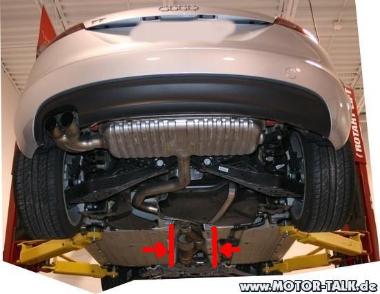

hat von euch schon mal jemand eine TTs Abgasanlage an dem 3,2er verbaut??
Ich habe es heute gemacht und die Anlage ab KAT getauscht und die
Klappensteuerung fixiert.
Das Ergebnis ist für meinen Geschmackt schon fast zu laut,hört sich an als ich
würde einen Porsche oder Ferrari fahren.Die BN Anlage meines Kumpels ist
nicht viel lauter.
Überlege ob es an dem um die Hälfte kleineren Vorschalldämpfer liegen kann.

Der 2.0 TFSI hat meiner Erkenntnis nach nur einen zweiadrigen VSD und dann kommt auch schon der ESD... Ich bin der Meinung der TFSI hat kein MSD... Wenn ich mich täusche bitte ich um Photos...
http://www.motor-talk.de/.../Attachment.html?attachmentId=653177

Danke für das Photo!
Also habe ich mich nicht getäuscht, der TT 2.0TFSI hat kein MSD, nur ein zweiadriger VSD wovon eine Ader wegen Resonazen gedämpft ist und die andere nicht.
@all
Einen MSD hat der S3 2.0TFSI oder der TT 3.2 bzw. A3 3.2
Für o. g. Fahrzeuge paßt mein Cuprohr, dann habt Ihr den Zustand wie beim Serien TT 2.0TFSI ohne MSD 🙂
