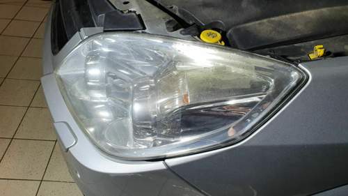

Da so einige Vectra und Signum Fahrer kennen das Problem mit Matten und Stumpfen Scheinwerfern.
Viele davon kaufen sich neue Scheinwerfer, weil sie sich nicht zutrauen sie wieder aufzubereiten oder geben viel Geld beim Aufbereiter aus.
Also habe ich hier mal eine Anleitung für euch, mit Auflistung meines Materialaufwandes.
Was ihr benötigt:
  • Klebeband (am besten Krepp)
  • Schleifpapier in den Körnungen 800 / 1200 / 3000 (Wichtig Nassschleifpapier)
  • Acrylglaspolitur
  • ggf. eine Poliermaschine
Reiner Materialaufwand ca. 15-20€
Zeitaufwand: Je nach Verwitterungszustand der Scheinwerfer ca 30-90 Minuten
Schritt 1
Die Scheinwerfer reinigen (Glasreiniger) und rund um die Scheinwerfer mit dem Klebeband abkleben, um den Lack mit dem Schleifpapier nicht zu berühren.
Wichtig ist hierbei, ein Klebeband zu wählen, das keine Kleberückstände hinterlässt, also kein Panzertape oder so.
Schritt 2
Die Scheinwerfer werden nun mit dem 800er Schleifpapier nass geschliffen.
Hierbei solltet ihr wirklich drauf achten, gleich alle Stellen und Verwitterungen zu erwischen und zu entfernen.
Ihr könnt auch immer wieder mit Zewa den Scheinwerfer trocken putzen um zu sehen wo noch Stellen sind, die weg müssen.
Aber immer drauf achten dass der Scheinwerfer beim schleifen nass genug ist.
Den Vorgang wiederholt ihr dann noch mit dem 1200er Schleifpapier und mit dem 3000er. Bis ihr seht, dass die tiefen Kratzer immer mehr verschwinden und ein gleichmäßig matter Scheinwerfer übrig bleibt.
Schritt 3
Nun den Scheinwerfer nochmal gründlich reinigen und mit anschließend mit der Politur bearbeiten. Mit einer Maschine geht es natürlich deutlich schneller und einfacher. Mit der Maschine aber darauf achten, dass der Scheinwerfer nicht zu heiß wird, es ist immerhin nur Acrylglas.
Ihr solltet dabei aber genug Geduld bewahren. Das ist nicht in 5 Minuten erledigt, aber wenn man erstmal das Ergebnis sieht, weiß man wofür man es getan hat.
Ich habe auch noch ein paar Bilder hinzugefügt, an denen ihr die Arbeitsschritte nachvollziehen könnt.
Ich hoffe ich konnte hiermit einigen von euch helfen 😉
Gruß, Daniel

nur ist nun die UV Schutzschicht weg und der Kunststoff wird ganz schnell wieder trübe...
Da muss nun ein Schutzlack drauf ....
@ulridos schrieb am 20. September 2015 um 17:13:22 Uhr:
Genau, wurde bei meinen auch gemacht.

Aber die Anleitung ist schon Richtig gut beschrieben " man " hat eben leider vergessen auf die abschließende Versiegelung mit Schutzlack hinzuweisen.
Übrigens gibt es von der Fa. Spraymax sogar ein komplettes Rep Set ,dieses hatte ich damals bei meinem Omega B angewendet das Ergebnis war wirklich Klasse die Scheinwerfer waren wirklich wie Neu ! Und Sie waren auch nach 3 Jahren noch nicht ein bischen angegilbt!
Heinseni
Jip, an die Versiegelung werde ich kommendes Wochenende gehen und das auch noch dokumentieren.
Sicherlich gibt es auch fertige Sets, aber bei denen ist die Vorgehensweise ja die gleiche.
Hab das ganze gerade mit dem Set von Colormatic gemacht.
Bin sehr zufrieden. Ist genau die gleiche Vorgehensweise nur eben mit Versiegelung.
