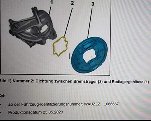

Hat jemand auch das problem das die Bremsbacken an der Trommel immer ankleben wenn es naß ist ? am Stand lösen kann man die Feststellbremse ja nicht ;-(

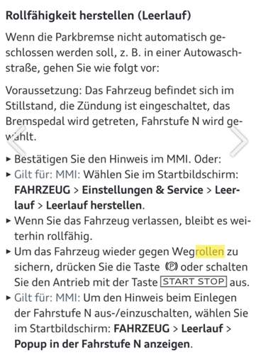

gibt es eine Möglichkeit die Feststellbremse am stand zu lösen ?
Die müsste sich schon lösen, wenn du auf den Knopf drückst.
Es gibt im MMI ja auch die Funktion „Rollen“…da zieht er dann die Bremse nicht an, wenn du stehst.

Ich möchte in der Garage die rote Parkbremse lösen, das geht aber nicht.
Bordbuch Seite 99 hilft dir auch nicht weiter?
@itze schrieb am 17. Mai 2023 um 09:33:40 Uhr:
das geht ja nicht, da ist ja Start/Stop immer an !
Ich möchte das er immer im leerlauf in der Nacht steht.

Habe ich auch und wurde hier im Forum auch schon mal diskutiert.
Hat nichts mit irgendwelchen Felgen zu tun und ist lt. Freundlichem normal…
Tja, das ist ein echtes Problem beim Q4 und die Werkstätten wollen sich da mal wieder rausreden. Schon traurig, wenn das normal sein soll.
Meiner war deswegen schon 3x in der Werkstatt.
Audi sagte: Nur Kanten abschleifen und keine neuen Teile verbauen!
Das hat aber rein gar nichts gebracht und ich werde das nicht weiter hinnehmen.
Es kann nämlich nicht sein, dass ich nach einer Regenfahrt rückartig rückwärts aus einer Parklücke rausschieße, wenn sich die Bremse löst und der sich Wagen endlich in Bewegung setzt.
Da haben die vorbeifahrenden Fahrradfahrer regelmäßig spaß mit mir!
