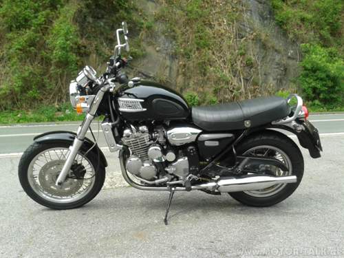

Ich werde weiter berichten. Das wäre sie dann:
T-bird-auf-probefahrt-14

Sieht ja fast so aus wie meine, habe auch den tieferen Lenker, aber alle Seitendeckel verchromt. Bin jedoch auf den Original polierten Aluhaltegriff (Polished Grabrail) hinten total neidisch. Seit ich das Moped habe, versuche ich, diesen irgendwo zu ergattern ..... auch in England keine Chance. Es gibt zwar einen verchromten im Zubehörhandel, den will ich aber nicht. Dafür war bei meiner noch die Originalscheibe dabei, welche ich mir jetzt dranmontiert habe. Tut dem Aussehen keinen Abbruch und die Birdie fährt sich damit noch angenehmer.
Also, viel Spaß mit dem Moped und berichte weiter. Ist immer interessant, Infos zu bekommen.

Danke! Als Kenner wirst Du gesehen haben, dass sie auch einen Hauptständer hat. Praktisch, wenn man selber schrauben will, so wie ich. Wir lesen uns!
