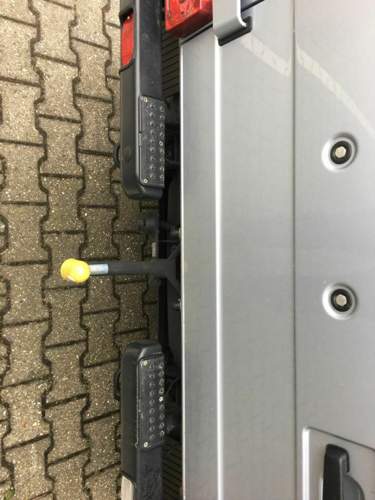

Trittschutz Stoßstange hinten
Mercedes
habe dies auf ner japanischen Seite gesehen.
Gibt es so etwas auch von europäischen Anbietern?

Jetzt bin ich etwas „Stutzig“. Ich habe auch einen 2016‘er Prof und bei mir sieht das Hinten so wie auf den Bildern aus ... ab Werk.
Alles gut , so war es bei mir auch , mag die Edelstahldinger einfach lieber leiden !
Von der Sache her , sind die Originalen genau so gut .
Ich krieg die Beine nicht mehr so hoch, hab nen Zwischentritt eingebaut
9e2b3b92-36d9-49ca-994f-3df9e933dd23
?? , fehlt noch ein bischen Riffel ....
?? = Daumen hoch !

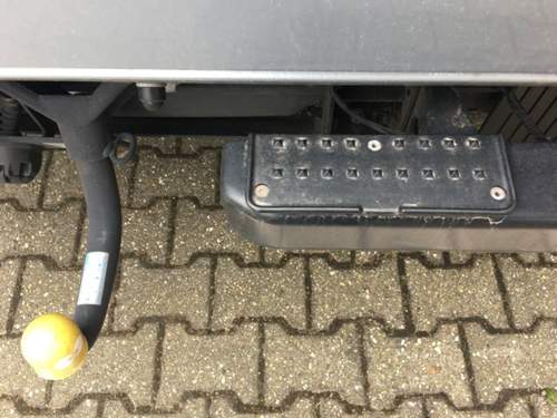

weiß nicht wie ich Bilder an eine Nachricht angehängt bekomme, daher hier die mehr oder weniger gut sichtbaren Aufnahmen mit Zollstock.
Kleiner Tipp: macht eine Pappschablone die perfekt passt, danach kann man dann gut weiterarbeiten.
OpenAirFan
Also machbar ist das auf jeden Fall.
Das mit der Schablone ist ein guter Tipp.
Als Material würde ich Quintenwarzenblech (Alu) nehmen,
fertig bearbeiten und im Anschluss schwarz pulverbeschichten. Danach einfach aufkleben, das hält bei gutem Kleber sehr gut. Ob allerdings das brechen der Grundstoßstange ausbleibt, weiß ich nicht.
Eine Einzelanfertigung ist sicher kein Schnapper.
Wer Interesse hat soll mir bitte eine PN senden.
Ab 10 Sätzen sicher für einen vertretbaren Preis hinzubekommen.

@doceicker schrieb am 19. März 2018 um 21:24:31 Uhr:
Also Ich ordere schon mal 2 Sätze ........
Könntest Du die Schablone fertigen?
Kann ich mal versuchen aus einem Wärme-Plastisch verformbaren Kunststoff. Wo soll ich das dann hin schicken?
@doceicker: sende mir bitte ein PN, mit E-Mail-Adresse.
