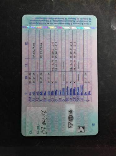

Da du deinen (ich gehe Mal von Klasse B aus) Führerschein 2017 gemacht hast, müsste wenn überhaupt ein Vermerk stehen.
Auf dem Foto mein Führerschein, mit diesen Schlüsselnummern oder eben Klasse A ist das erlaubt. Die Umstellung fand aber vor 2017 statt (siehe: mein Lappen ist von 2016), damit wäre das bei dir eigtl ausgeschlossen.
edit
Sorry, hatte etwas unverständlich geschrieben. Also; mit B von 2017 darfst du kein Trike fahren,es sei denn du hast die bei mir unter A eingetragenen Schlüsselzahlen, mit A1 bis 15kw, mit A alle Trikes.
