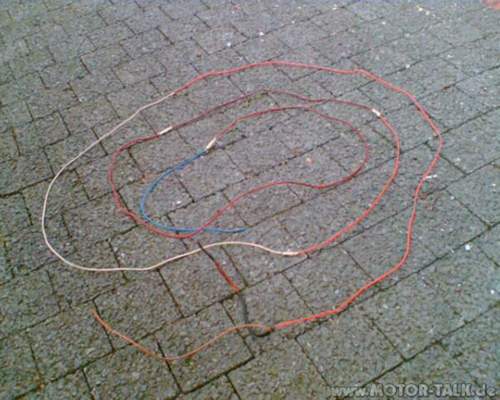

Ein besonders abschreckendes Beispiel (auch in Sachen Kabelfarben, Spechti!!) habe ich mal angehängt, das war das Kabel, mit dem die nachträgliche Nebeschlussleuchte ( für den TÜV) mit 12V+ versorgt wurde. Es befand sich unter dem Wagen, mittels Kabelbindern am Rahmen angebunden.
Die Verbindungen waren allerdings nicht gelötet, sondern zusammengetüdelt und mit Malerkrepp isoliert.
Kaum zu fassen, demjenigen sollten die Finger abfallen!
Übrigens war auch mein Stromkabel zwischen Anlasser und Batterie zusammengetüdelt verlängert worden.....
War schon viel Arbeit, den Mist wieder hinzubekommen.
Kabel
Also diese Variante kenne ich eigentlich nur aus Mexico.
Dort wird die auch für 110 Volt verwendet.
Malerband aber nur dann wenn es vorhanden ist, ansonsten hängen die blanken Verzwirbelungen über Deinem Kopf.
:eek:
Aus deutschen Landen kenne ich das nur von den alten Fernmeldeserviceleuten, die die Drähte verzwirbeln und dann so Hütchen drüberstülpen. Alles andere wäre Pfusch hat mir mal einer gesagt.

Das Kabel ist ja mal echt Klasse! Hat bestimmt einen tollen Unterhaltungswert. Wo immer du den Mantel aufmachst, hat das Ding eine andere Farbe. Bestimmt gut geeignet um KFZ Elektriker in den Suizid zu treiben.
