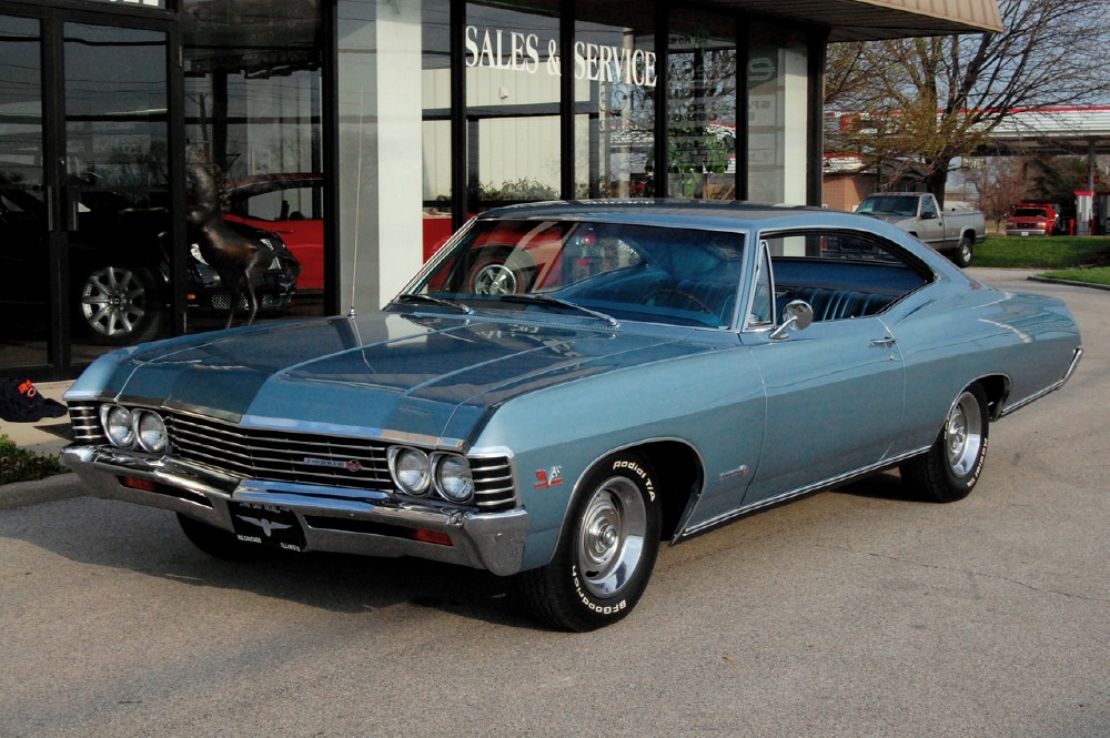

Guten Tag,
Dank eines Hinweises versuche ich es nochmals hier mit meinem Anliegen.
Mein Name ist Lucas und ich bin auf der Suche nach dem einem 67er Chevrolet Impala.
Ich habe mich bei euch angemeldet, weil ich gerne ein paar Kniffe erlangen möchte, was den ordnungsgemäßen und seriösen Oldtimerkauf angeht.
Nach längere Suche und Überlegung bin ich zu dem Schluss gekommen, dass es ein 67er Impala sein soll.
Bevor jetzt wieder die Frage kommt ob ich zu viel "Supernatural" geschaut habe, ja ich kenne die Serie...
Der Wagen gefällt mir einfach vom Design sowohl außen als auch innen.
{ Das tut im übrigen auch der Buick Riviera Boattail (71, 72, 73) }
Ich habe demnächst 4 Wochen Urlaub und möchte die Zeit nutzen um mich ersteinmal umzuhören und wissen anzusammeln.
Mein Budget liegt in etwas bei 20.000
Die Variante ob Hardtop oder nicht, 2 oder 4 Türer ist nicht wichtig.
Nach Möglichkeit sollte es ein 167er oder 168er SS Modell sein.
Nun zu den Fragen.
Da ich mich nicht wirklich auskenne in der Brance wäre die Frage, zu welchem Preis der 67er Impala SS gehandelt wird und ob das mit 20000 was zu machen ist.
Worauf sollte man beim Kauf genau achten, Beispielsweise auf Rost an bestimmten "Schwachstellen" oder bestimmte Bauteile welche bereits gewechselt sein sollten oder einem hohen Verschleiß ausgesetzt sind.
Sollte der original Lack erhalten sein oder spielt das in Sachen Wert des Fahrzeuges eine untergeordnete Rolle?
Was gibt es noch zu beachten wenn man die H-Zulassung für diesen Wagen möchte?
____________________
Vermutlich ganz blödes Thema aber lohnt sich ein Import, "wenn man keine Ahnung hat"?
Gibt es dafür seriöse Ansprechpartner, welche einem für eine bestimmte Provision unter die Arme greifen und ihre Sache gut machen?
Wenn ich etwas vergessen habe korrigiert mich bitte. Darum bin ich schließlich hier, um Wissen zu sammeln und mich belehren zu lassen.
Ich wünsche einen schönen Tag.
Viele Grüße
Lucas

Bei der Summe würde ich auf jeden Fall einen Gutachter für eine Kaufüberprüfung hinzuziehen - erst recht, wenn Du dich noch nicht soo sehr mit dem Thema auskennst. Die paar Euros sind es auf jeden Fall wert.
Sonst generell nach Rost und Schweißstellen schauen, bei der Probefahrt das Radio nur kurz ausprobieren und dann abschalten, mit offenen und geschlossenen Fenstern fahren, auf Jaulgeräusche, Poltern, etc. achten.
Die Automatik (wenn es denn eine sein soll) macht beim Gang einlegen einen Ruck, der allerdings nicht zuu stark sein soll. Ein gewisser Ruck ist normal, aber das sollte man auch mit ungeeichtem Popometer relativ schnell merken, ob es sich komisch verhält. Eventuell beim Parken die Gelegenheit nutzen und auf den Ruck achten - der sollte immer relativ gleich stark sein. Ebenso die Gangwechsel; die sollen sicher eingelegt werden, nicht zu ruppig, und nicht eingeschliffen. Kickdown ausprobieren. Mit sehr wenig Gas, halbgas und dreiviertel Gas die Gänge durchschalten lassen.
Bremsen sollten nicht auf eine Seite verziehen, das Lenkrad darf nicht dabei zittern, auf Lenkspiel prüfen. Bei mehr als zwei, drei Fingern darauf bestehen, dass das gemacht wird.
Durch ein paar (nicht zu tiefe) Schlaglöcher fahren und darauf achten, wie sich das KFZ verhaltet.
Wenn Du ums Auto herumläufst und dich drunter legst mitschreiben, was dir auffällt. Bei den Impalas sind gerne die Kofferräume und das Bodenblech im Fußraum durch. Bitte auch sämtliche Dichtungen ansehen, wenn die hin sind kann's gerne mal etwas kosten. Chromteile und Innenraum (Plastikverkleidungen z. B.) sollten unbedingt alle komplett sein. Versand aus den Staaten ist relativ schnell teuer, wenn Du einzelne Sachen brauchst.
Schau dir die Stoßstangen an, wenn die ordentlich knuspern kostet das locker 'nen Tausender und mehr.
Sonst das Übliche - mit 'nem Kühlschrankmagneten nach Spachtelmasse suchen, alles Ausprobieren, etc.
Und kleiner Tipp: Die Karosserieauflagegumis (Wo die Karosse auf dem Leiterrahmen aufliegt) sind gerne durch. Generell, schenk den Fahrwerksgummis viel Beachtung. Die werden gerne total vernachlässigt. Genauso die Dämpfer (das is normal, dass der so schwimmt... Ja, aber nur bis zu einem gewissen Grad)
Preise kannst Du auf Mobile.de abchecken, da findest schnell mal was. 😉
MFG
Denis
Ein echter SS wird bei dem Budget wohl eher sportlich 😉 Das Auto ist eine Legende! Ein normaler Impala sollte für das Budget aber durchaus machbar sein 🙂
Zu den generellen Punkten hat Denis ja schon einiges gesagt. Schau dir das Blech ganz genau an, nicht das du da am Ende einem zurechtgespachteltem Schrotthaufen gegenüberstehst und der Verkäufer dir das als original verkaufen will 😉
Nicht selten werden schrottreife Autos (respektive Autos die man dort gar nicht mehr an den Mann kriegen würde) aus den USA rübergeholt und dann mit Hilfe einer billigen Verkaufslackierung als perfekt restaurierte Autos dargestellt.
Ein Bekannter hatte sowas mal in der Werkstatt. Augenscheinlich perfektes Auto, Gutachter hat sogar eine Note 1 bescheinigt. Als der Wagen dann in deren Werkstatt aufgeschlagen ist hat die Jungs der Schlag getroffen als Sie sich den Wagen von unten angesehen haben. Das was da zum Vorschein kam war nicht Note 1 sondern eher Note 5. Klassischer Fall von Blender! Das Auto hätte eine Vollresto dringend nötig gehabt.
Ergo: Schau dir alles genau an, nimm dir die Zeit! Wenn der Verkäufer Druck macht würde ich gleich gehen. Ich habe mir für die Besichtigung meines ersten US-Cars eine Liste mit den typischen Schwachstellen und Macken gemacht. Diese habe ich dann systematisch abgearbeitet.

Nochmals zu dem Unterschied normal, ss und Ss427
Der SS war ein reines sportliches Ausstattungspaket, machte man dort sein Kreuzchen, gab es zu dem gerade ausgewählten Grundmodell entsprechende Ausstattung. Sportliche Einzelsitze (bucket Seat), an Grill, kotflügel und Heck waren andere embleme. ZB statt des Chevrolet Scripts, war da ein Impala SS Logo. Entschied man sich nicht für die Rallye Wheels, wurde der Wagen mit anderen Radkappen als das Grundmodell geliefert.
je nachdem was man nun noch im Portemonnaie hatte, machte man bei der Motorenwahl sein Kreuzchen beim Standard 6-Zylinder, oder den verschiedenen V8 Motoren. Der 283er hat 283 Kubikinch Hubraum, das entspricht etwa 4,6l. Der 327er ist ein 5,4l Motor, beides sind small Blocks. der 396er dann eröffnet den Reigen der Big Blocks und brachte 6,6l Hubraum mit. Der 427er war der größte erhältlich Motor mit 7l Hubraum. Ein Supersport müsste demnach nicht super sportlich unter der Haube sein. Gleichzeitig konnte ein Biscayne, das war die unterste Ausstattungslinie der Full Size Modelle, mit einem 427er geordert werden.
Natürlich konnte man einen normalen Impala auch optional mit sportsitzen, Lenkrad etc bestücken, so dass er sich vom SS Paket nicht Unterschied. Er hatte eben nur nicht die embleme. Und diese kann man heute natürlich problemlos im Zubehör kaufen. Die SS Modell hatten aber tatsächlich ihren eigenen Fahrgestellnummernbereich. Mein 4dr Hardtop hat bspw den kleinen 283er Motor dafür aber die scheibenbremsen mit 4 Kolben-Sätteln.
Ganz anders war es beim SS427, wählte man die Option Z-24, dann war im Grunde danach nur noch die Farbe des Lackes und des Interieurs zu wählen und die Form des Getriebes. Motor war ein etwas leistungsfähiger 427er , daran hing standardmäßig dann ein 4-Gang Schaltgetriebe, die Motorhaube hat in der Mitte einen kleinen Buckel und chromteile erhalten. Dazu eine scheibenbremsanlage vorne mit den 4 Kolben Sätteln der Corvette. Usw. Zudem trug er mittig im Grill das SS427 Emblem.
