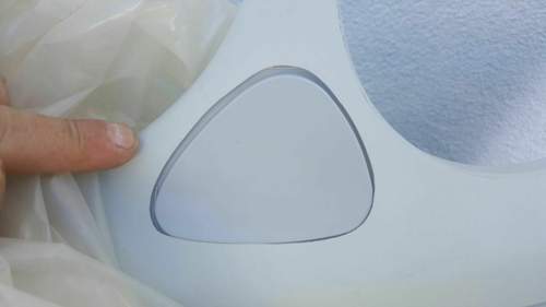

Wollte nur einen kurzen Zwischenbericht abgeben! Also die Geizkeule hat bei mir wieder zugeschlagen! Aus den 2 neuen Hella`s ist ein Gebrauchter geworden! Hatte zwar ein Paar bestellt der Lieferant konnte aber nur einen (zum Glück die richtige Seite) liefern. Stoßstange wurde demontiert der zerstörte und auch der heile Scheinwerfer ausgebaut. Dann habe ich die beiden zukünftigen Augen mit einem Scheibenreinigungsset behandelt. Nach 3 Stunden sahen beide aus wie neu! Glück habe ich mit den beiden Steuergeräten des Scheinwerfers gehabt. Die waren beide abgerissen und lagen in der unteren Motorabdeckung! Zum Glück waren die nicht defekt oder verloren gegangen sonst wäre es nochmal teuer geworden. Dann wurden neue Leuchtmittel eingebaut und beide Scheinwerfer wieder eingesetzt! Sehen aus wie am ersten Tag!
Ein ganz großer Reinfall war die Stoßstange im AMG-Look! Gekauft in der Bucht für 335 Euro. Zum Glück habe ich das Teil aus der Verpackung genommen als das Paket heute kam! Normal mache ich das nie sondern gebe das Paket immer direkt zum Lackierer! Der erste Eindruck war eigentlich ok. Doch als ich die Klappen der Scheinwerferreinigung anbringen wollte hat es mich fast umgehauen! Die Löcher sahen aus als wären sie frei Hand aus dem Material geschnitten worden Des weiteren waren überhaupt keine Verschlüsse an der Stoßstange wo ich die Klappen anbringen könnte! Ich bin ja kein Pedant aber so etwas kommt mir nicht ans Auto, das Teil geht morgen zurück!
Lieber schaue ich ob ich irgendwann mal ein gebrauchtes Originalteil bekomme!
