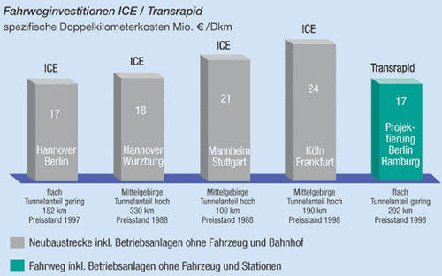

Ich habe wenigstens Quellen. Liefere du mal. Oder führe bessere Berechnungen durch. Viel Spass dabei!
Die erste Grafik für die Fahrweginvestitionen ist falsch!
Nach der Grafik wären die Baukosten der Strecke Berlin-Hamburg identisch gewesen.
Die geplanten Investitionskosten für den TR mit den nur zwei End-Bahnhöfen war 3,7 Mrd. DM/ 1,85 Mrd. Euro, siehe Dein eigener Link zum Artikel der Berliner Zeitung aus 1998.
Die tatsächlichen Gesamtbaukosten als ICE-Strecke mit durchgängig 230 km/h, inkl. zwölf Zwischenbahnhöfen betrugen 600 Millionen Euro. https://de.wikipedia.org/wiki/Berlin-Hamburger_Bahn

Ich hab mir gerade mal die Kostenwerbung für die Streckenkosten vorgenommen (sorry, Statistik is das nicht)
Zum ersten fällt mir auf, dass hier eine TR-Flachstrecke mit ICE Mittelgebirgsstecken verglichen wird. Trotzdem sind 330km aus Bsp.2 nur 1 Mio teurer als 292km TR-Strecke. Und das, obwohl die ICE Strecke einen hohen Tunnelanteil aufweist.
Tja, ich würde das als Negativwerbung bezeichnen. Wenn ich TR-Jünger wäre, dann würde ich dieses Werbebildchen ganz tief verbuddeln... 😁😁😁
Fahrweginvestitionen-3187140176603751044-2229151539340755899
