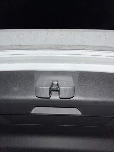

War jetzt grad mal an meinem.
Es lässt sich doch weiterhin das Schloss nutzen.
Mit dem Finger den Riegel reingedrückt und das Schloss ist zu und es lässt sich wie gehabt, was einhängen.

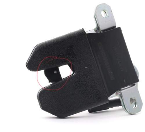

Ich habe das Schloß beim Octavia (mit elektr. Heckklappe) von Hand geschlossen. Also die Verriegelung mit dem Finger runtergedrückt (siehe Foto). Das hat immer gut funktioniert. Danach dann mit dem Schlüssel wieder normal öffnen.
Genau das geht bei meinem Octavia nicht. So habe ich das auch immer gehandhabt, dachte das liegt vielleicht an der elektrischen Heckklappe. Der von dir markiert Teil schließt nicht zu 100%, es bleibt es kleiner Spalt durch den ein Gurt rutschen kann.
Ob der Riegel jetzt zu 100% die Öffnung verschließt, da habe ich jetzt nicht drauf geachtet. Zumindest ist mir kein Spalt aufgefallen.
Du kannst den Riegel in 2 Stufen zu machen. Nach der ersten Stufe ist tatsächlich noch ein Spalt vorhanden. Drückst Du dann weiter, rastet der Riegel weiter hinten ein, siehe Foto (habe ich gerade noch im dunkeln gemacht).
Probiere das mal aus. Sonst mache ich noch ein Video davon. Das schliesst auf jeden Fall vollständig.

DAS muss man erstmal wissen, danke so gehts natürlich.
Bei meinen alten Fahrzeugen war es nur eine Stufe und direkt geschlossen. Hat das einen technischen Hintergrund?
Die haben doch eigentlich schon immer 2 Rasten. Wie bei den Türen. Zumindest kenne ich das nicht anders.
Meine BMWs hatten am Schloss vom Kofferraum auch immer zwei Rasten. Auch der mit E-Klappe.
