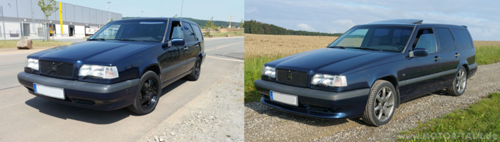

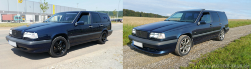

Bin gerade dabei meinen T5 herzurichten, vielleicht interessiert euch das ja.
Bis jetzt gemacht:
Technisch:
Original Volvo Zündkerzen
Original Zündkabel Bougicord
Original Volvo Zündverteilerkappe
Original Volvo Zündfinger
Bremi Zündspule
3 x Ölwechsel incl. Original Volvo Ölfilter innerhalb von 10.000 Kilometern.
Luftfilter
Innenraumfilter
Drehmomentstütze
Oberes Motorlager
Original Volvo Kraftstofffilter

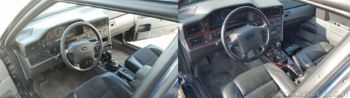

Innenraum getauscht
Tempomat nachgerüstet.
Domstrebe.
Muss schon sagen, dass die ganzen blauen Volvopaketchen ein gutes Gefühl erzeugen 🙂
Optisch:
Stoßstange vom R, neu lackiert.

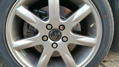

Volvo Volans, auch neu lackiert und natürlich neue Reifen. Mal schauen was die Hankooks taugen.
ToDo:
Türpappen wechseln.
Klimaautomatik nachrüsten.
Innenraum allgemein aufarbeiten.
Komplett neue Bremsen rundum von ATE, incl Bremsbeläge original Volvo. Die alten Bremsen hat die Schleife gefressen 🙂
Bremsflüssigkeitwechsel.
Neue Spurstangen, Stabilisatorstange die Gummilagerungen und Koppelstangen.
Und, was sehr wichtig ist da das Fahrwerk sehr wahrscheinlich das erste ist, neue Stoßdämpfer.
Wird wohl Bilstein B6 incl. H&R Federn werden. Natürlich incl. Domlager, Federteller etc.
Werde neue Bilder machen, sobald alles fertig ist und er tiefer ist.

Tatsache die ist super, danke dir nochmal!
Ich hätte beinahe angefangen zu heulen als die Stoßstange und die Felgen drauf waren, so gut sieht der aus.
Jetzt noch tiefer, dann bin ich überglücklich 🙂

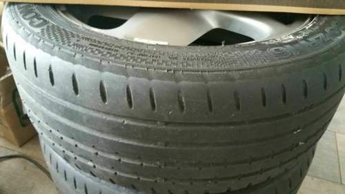

Dieses Jahr war ich dreimal mit dem Standardfahrwerk auf dem Ring. Man überfährt andauernd den Reifen in den Kurven, die Reifen waren nach zwei Runden platt.

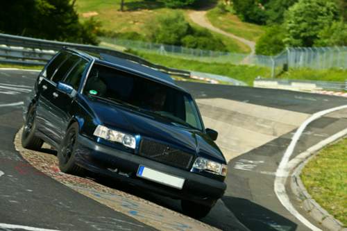

Aber ich bin sehr überzeugt von dem T5, man fährt 350 Kilometer Autobahn mit über 200 Sachen zur Nordschleife, fährt drei Runden Vollpinn rüber und am selben Tag wieder 350 Kilometer über die Bahn auch mit (wenns geht) über 200 Sachen wieder zurück. Der Wagen macht keine Mucken, trotz seiner 24 Jahre und 260.000 Kilometern auf der Uhr.
Wirklich Respekt.
Deswegen hat er sich die Verjüngungskur verdient.

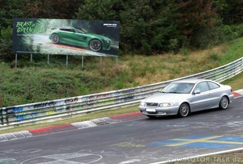

@tomkrieg mit deinem C70? Wenn ich ein Fahrwerk drin habe, dann gehts auch wieder drauf 🙂
Schönes Bildchen von der Schleife.
So was habe ich auch.
Img-0540k
Ja. Mit den C70s.
Von 2010 - 2015 mit dem Cabrio. Das war mehr ein Cruisen auf der Schleife, ist ja allgemein bekannt, das das Cabrio weich wie ein Lämmerschwanz ist.
Seit 2016 mit dem Coupe. Das erste mal gefahren wie gekauft ging schon deutlich schneller als mit dem Cabrio. Dieses Jahr mit neuem Fahrwerk macht es nochmal mehr Laune.

Naja Optik ist ja im Grunde zweitrangig. Flache Dachleisten, R-Stoßstange und Volans - so sieht in meinen Augen der 855 am schönsten aus. Das hab ich ja abgehakt.
Technisch mache ich jetzt ja auch alles nach und nach. Komplette Zündanlage habe ich schon mit Originalteilen erneuert, Bremsen liegen bereit incl. Halter für 16" Bremse.
Der Wagen hat ja eine eingetragene Leistung von 186 KW anstatt 166. Leider ist mir nichts ersichtlich wer die Progammierung vorgenommen hat. Ich habe noch normale T5-Steuergeräte liegen, der Unterschied ist schon wesentlich. Weniger die Peak-Leistung, eher das spontane kraftvolle Ansprechverhalten.
