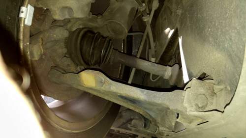

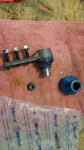

Moinsen!
Ich habe mich in der Sufu schon umgeschaut. Es gibt wohl 2 Versionen. Ich habe bereits ein Ersatzteil für mein Auto. Es ist eigentlich nur ein Gelenkkopf mit 3 Schaubverbindungen. Kann man das ohne irgendwelche Spezialwerkzeuge selbst wechseln? Wenn ja, hat jemand das richtige Drehmoment für die Muttern parat?
Danke, Gruß

Bei mir sieht es so aus (Bild 1+2) und .....

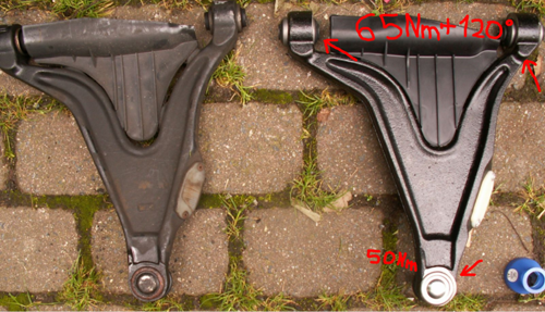

@sixbanger : zumind. beim bis-95er 850 sollte es wohl so aussehen
Querlenker-850

Danke, aber wie ich schon geschrieben hatte, habe ich die Version mit den 3 Schraubverbindungen, wo nicht der ganze Querlenker getauscht werden muss...

Meine QL hatten auch 3-Schraubverbindungen ;-) .
Zitat: " Modelle mit Fertigungsdatum bis einschliesslich Dez. 1993 haben Leichtmetall-Querlenker; ab Jan. 1994 wurden Querlenker aus Stahlguss eingeführt"
Soweit ich sehe, haben diese dann 7 Schrauben 😉
Mit 3 Schrauben meinste wohl die am Kugelgelenk.
Also: 18Nm +120Grad .... Zitat: ".. und zwar in der Reihenfolge von innen nach aussen" !
Jo, danke dir! Damit lässt sich arbeiten!

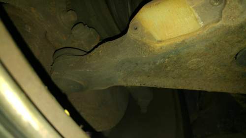

So, da muss ich mich wohl entschuldigen! Ich war davon ausgegangen, dass der "Teileprofi" mir das richtige Teil verkauft hat. Irrtum!
Bei mir sieht es so aus (Bild 1+2) und das hat er mir mitgegeben (Bild 3)
Dank deinem Post habe ich dafür nun auch die richtigen Anzugsmomente 😉 danke und sorry 😉
Gruß, Andi
