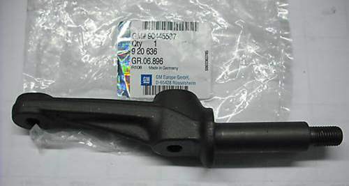

Umlenkhebel soll ich auch noch wechseln...naja der wurde von mir noch nicht.
die letzteren 2 Dinge kann ich ja verstehn...die sind schon einige Zeit drin.

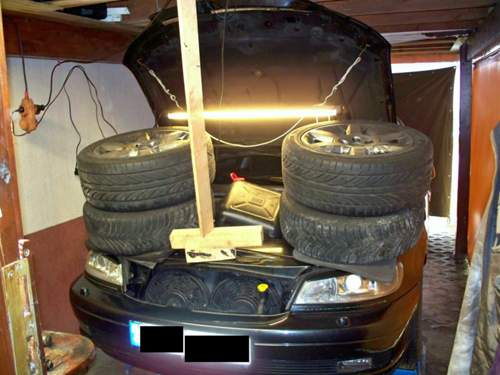

moin,moin, Gemeinde! Ohhh Kurt wie oft haben wir das hier schon beschrieben...und es sind doch nur wenige Dinge die beachtet werden müssen. Z.B. Querlenker nur von Lemförde ; mayle oder dann original von Opel.... alles einbauen nur mit der Hand andrehen ..Fahrzeug ab setzen auf jeden vordersitz ja 70 Kg auflegen...entweder zei Kumpels die dieses Gewicht aufweisen reinsetzen ne pulle Bier dabei..damit se stille sitzen und dann alles anziehen..ähhh festschrauben Anzugsdrehmomente stehen in der SuFu. Ich glaube vorn und hinten je 75nm oder schlag mich tot bis es richtig fest sit :-))) ziehste fest wenn die Querlenker frei in der Luft hängen ( meinet wegen noch mit angebautem Rad..) na dann kannste die Besten der Besten innerhalb von Wochen wieder unbrauchbar machen

Noch einfacher auf der Grube - wenn man ihn am Stabi runterzieht - geht mit etwas Kraft mit einer Hand gut 5cm. - mit der anderen Hand festziehen und dann mit dem Drehmomentschlüssel richtig festziehen.
Jaahhhhh kiaora..geeehhhht auch aber mit den Nachbarn als sitzende Biertrinker geht das viel besser.. oder eben wie im Bild mit der Latte.. darfste nur nicht sooooo viel Druckmachen sonst hebts das Dach des Carports an.....musten dann wieder Zementsäcke hochschleppen LoL
