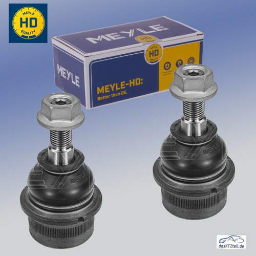

Was ich dir nicht empfehlen würde sind Ersatzteile für kleines Geld, zwar kannst du hier Glück haben, das die Teile eine Weile halten jedoch nicht so lange wie ein Namenhaftes Produkt.
Was ich dir als Fachmann empfehlen würde sind diese Teile 16-16 010 0005/HD (Teilenummmer für deine Traggelenke) Hersteller Meyle ( HD bedeutet verstärkt). Die verbauen wir in der Werkstatt gerne wenn bei Kundenfahrzeugen das erste mal die Traggelenke fällig sind. Denn die Meyle HD Teile sind erstmal um ein vielfaches Haltbarer wie die Original Ersatzteile und zum zweiten deutlich günstiger. Ich meine eins kostet ca. 25 Euro. Wenn du die verbaut hast, hast du erst mal Ruhe denn ----> Alle HD-Teile haben eine vierjährige Garantie. Das heißt sollte vorzeitig ein Gelenk Spiel bekommen gibts kostenlos ein neues 😉
WICHTIG: Bestell bitte gleich zwei Haltebleche für die ABS Kabel mit !!! (sitzen mit am Traggelenk)
Nun was du zum Vivaro gehört hast : Es ist bei Renault und bei Opel bei diesen Modellen üblich, das die ersten Traggelenke mit dem Querlenker vernietet sind. Die Bohren wir in der Werkstatt wenn die Gelenke verschlissen sind, vorsichtig auf und bauen dann die oben benannten Teile ein. Die nachfolgenden Gelenke die es im Zubehör oder als Original Ersatzteil vom Hersteller gibt sind zum anschrauben.
