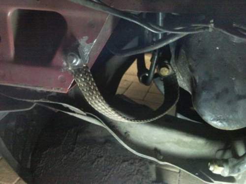

Moin liebe Community,
ich bin neu hier im Forum und muss mich gleich mit einem Problem an euch wenden.
Mein Renault Trafic 2.0L von 2005 springt sehr unzuverlässig an. Ich habe ein Video davon mit dazu geschickt.
Sobald das Auto einmal läuft, funktioniert alles bestens, aber bis dahin ist es oft ein Kampf.
Manchmal läuft alles genau so, wie es soll. Leider konnte ich weder die Temperatur noch den Zustand des Motors als Ursache feststellen.
Sobald ich die Zündung betätige und der Anlasser startet, geht mein ganzes Tacho aus. Das Tacho ist komplett schwarz, aber der Anlasser dreht weiter. Meistens kann ich den dann drehen lassen, wie ich will, aber es passiert nichts mehr. Dann mache ich ihn wieder aus und an, und dann funktioniert es manchmal ganz normal und manchmal genau wie eben beschrieben.

@daw556 schrieb am 5. Mai 2024 um 16:10:49 Uhr:
Ich habe bereits alle Kabel überprüft und geguckt, ob die Masse irgendwo berührt...
Hmm ich kenn den Trafic überhaupt nicht aber es könnte ein durchkorrodiertes Masseband sein.
Beim Kangoo sitzt so ein Masseband links vorn unten im Dreck. ob das so beim Traffic ist kann ich nicht sagen.
Um den Fehler einzugrenzen kannst du mal Ein Starterkabel mit der einen Klemme an Batterie Masse und das andere Ende an den Zylinderkopf klemmen.
Hier mal ein foto von so einem Drecksmasseband:
Masseband Problem
Vielen Dank für deine Antwort!
Es gibt so ein Kabel, das ist ein Daumen-Dickes isoliertes Kabel, welches vom Motor zur Karosse geht. Die Isolierung ist auch leicht beschädigt, ich hatte es einfach mit ISO Band abgeklebt, aber vielleicht steckt da doch bisschen mehr hinter, ich werde es sobald ich kann mal tauschen.
Danke dir!
So ein Kupfer Massekabel zieht halt Wasser und Korrodiert somit unbemerkt unter der Isolierung.
Isoband nützt da weder vorher noch nachher.
Erneure das Kabel oder mach den Test mit dem Starterkabel!

Ich hab die Lösung gefunden.
Nach langem rumprobieren ist mir aufgefallen dass ich beim „nicht starten“ den Schlüssel rütteln muss und er dann zuverlässig startet.
Deshalb bin ich von einem kaputten Zündschloss ausgegangen, also neues gekauft, eingebaut und es funktioniert super! Ich müsst nur an die Wegfahrsperre denken!
