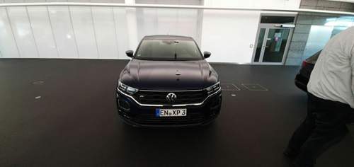

was ich am T-Roc nicht gut finde ist die Trägerplatte für das vordere Nummernschild. Ist mit den Maßen für 520mm Länge Schilder vorgesehen. Ich habe eine 1er Nummer mit insgesamt 5 Zeichen.
Da würde 420mm Schild reichen und sähe viel schöner aus.
Leider würden da auf beiden Seiten je 50mm von der Trägerplatte zu sehen sein. Was meint ihr dazu?
Wenn ich die Platte abnehme sind die Löcher zu sehen. Weiß jemand was für einen Durchmesser die
Löcher nach dem entfernen haben?
Wird der Kennzeichenhalter auch ohne die Platte halten? Hoffe ihr habt ein paar Tipps für mich.

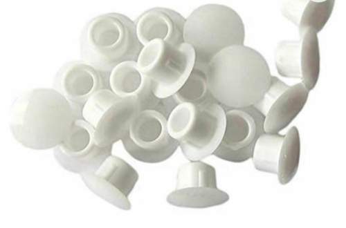

Habe meinen auch demontiert. Die löcher sind 8mm die oberen 2 habe ich mit lackierten stopfen in wagefarbe verschlossen die unteren mit schwarzen stopfen. Mir gefällst. Kann dir morgen genauere Bilder schicken

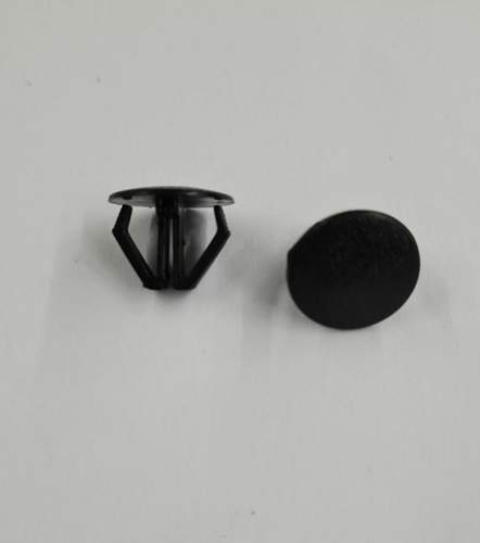

Ich habe die Löcher mit diesen Stopfen (15,5mm) verschlossen. Sind lackierbar und haben wir bei uns in der Firma. Durch die flexible Arretierung passen sie sich wunderbar der Lochgrösse an.
Wo bekomme ich diese Stopfen?

Jeweils ein Loch rechts und links habe ich bei 6 Zeichen. Habe die Stopfen in Wagenfarbe lackiert.

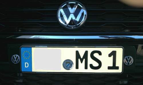

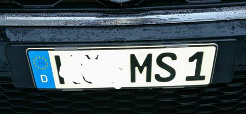

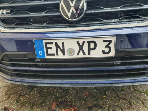

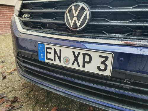

Jetzt ging es. Habe mal vorher nachher Bilder rein gesetzt...
Ist mit Klett befestigt. Keine Probleme bisher.
