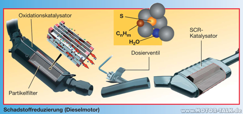

Die Harnstofflösung wird natürlich nicht in den Filter gespritzt, sondern vor den dahintergeschalteten Kat. Das ganze ist ein SYSTEM, daher darf man seine Komponenten nicht isoliert betrachten...
Ein System? Bloß weil beides zur Abgasnachbehandlung gehört, ist es noch lange nicht ein System. Kat / Partikelfilter und SCR-Kat sind zwei unabhängig voneinander arbeitende Systeme.

Der Kollege hatte geschrieben :
Filtert der auch den Dieseleintrag raus der durch die DPF-Regenerierung ins Motoröl gelangt? Dies ist Konstruktionsbedingt und tritt bei allen DPF Systeme auf (außer die mit Harnstoff).
Von daher : genau lesen!
Das als Harnstoff bezeichnete Adblue hat mit dem Partikelfilter und der Regeneration des selbigen nichts zutun! Adblue kommt lediglich am SCR-Kat zum Einsatz.
Wenn der Kollege nicht "Harnstoff" sondern "Additiv" verwendet hätte, wäre seine Aussage richtig.
Das hat mit Haarspalterei und zerpflücken nichts zu tun. Seine Aussage wird durch die Begriffsvertauschung falsch. Das "Ergebnis" stimmt aber.
