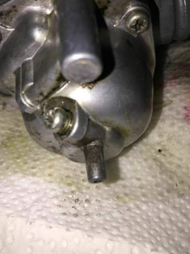

bei meinem Vergaser (Mikuni) ist die Ablassschraube undicht- gelegentlich rinnt Benzin heraus, immer nach einer Weile, sobald die Kammer voll gelaufen ist.
Ersatz gibts keinen mehr- wie kann ich die Schraube abdichten? Habe bisher Motorendichtmasse (von Würth, Caramba etc) und Schrauben-Sicherungsmittel (Liqui Moli) gefunden- kann sowas halten/ helfen?

Hier mal ein Bild dazu- die Ablassschraube dichtet den Ablauf unten nicht mehr richtig- den hab ich mit einem hinten verschlossenen Stück Benzinschlauch zu gemacht.. aus der Schraube selbst läuft ja nichts raus denke ich

nur mal als Denkanstoß: Hattest du mal die Schwimmerkammer abgeschraubt und nachgeschaut, ob ein Messingröhrchen senkrecht im Boden des Schwimmerkammerdeckels steckt (ungefähr in der Nähe der Ablassschraube). Falls dem so ist, dann sind die Überlauffunktion des Vergasers und Ablaßfunktion der Schwimmerkammer gemeinsam über denselben Schlauch bzw. Stutzen am Schwimmerkammerdeckel realisiert. In dem Fall mußt du den Schwimmer inkl. Nadelventil überprüfen, weil es sehr gut möglich ist, daß der Kraftstoff über das Messingröhrchen kommt, es also ein Überlauf von Benzin ist.
Sowas ist mir bei einem Mikuni-Vergaser selbst schon passiert, man dreht die Ablaßschraube ordentlich fest, der Konusdichtsitz inkl. Schraube sieht gut aus, aber aus dem Ablassschlauch läuft das Benzin raus. In meinem Falle sogar bis zum Leerlaufen des Tanks, weil der Benzinhahn damals händisch geschlossen wurde (was aber bei einem funktionierenden Schwimmersystem nicht zwingend erforderlich ist).
Bei Rollern mit Unterdruckbenzinhahn läuft der Sprit aus dem Überlauf nur bei laufendem Motor. Also mal den Schwimmerkammerdeckel anschauen, ob ein Messingröhrchen vorhanden ist.
Gruß Wolfi

der Test, ob dein Vergaser ein Überlaufproblem hat, gestaltet sich recht simpel: Du stellst den abgeschraubten Schwimmerkammerdeckel auf die Werkbank, füllst Benzin ein und legst ein Löschpapier drunter. Sollten nach einer Weile Flecken erkennbar sein, hängt es wohl eher nicht mit dem Überlaufröhrchen aus Messing zusammen. Den äußerst seltenen Fall, daß das Messingröhrchen nicht mehr dicht im Schwimmerkammerdeckel steckt, lassen wir mal außen vor.
Bleibt das Löschpapier trocken, würde ich die Leichtgängigkeit des Schwimmers in der Aufnahme prüfen: Man kippt dazu den Vergaser mit angebautem Schwimmerkammerdeckel unter verschiedenen Winkeln (ist etwas schwer zu beschreiben) und achtet auf das Geräusch des Schwimmers. Bei jedem Kippvorgang muß ein Geräusch hörbar sein. Es geht darum, mehrere Öffnungs-/Schließvorgänge des Schwimmerkörpers zu provozieren. Fällt bei dieser Testprozedur bei einem Kippvorgang das Geräusch aus und kommt beim nächsten Kippvorgang wieder, hast du den Fehler gefunden: ein zeitweise klemmender Schwimmer.
Die anderen Vorschläge meiner Vorredner, wie die Prüfung auf Verschmutzung des Ventilsitzes, die Sichtprüfung der Schwimmernadelspitze und eventuell der korrekte Sitz einer Haltefeder gehören selbstverständlich zum Pflichtprogramm.
Mein Tipp mit dem mehrfachen Kippen des Vergasers beruht auf einer praktischen Erfahrung von mir, damit konnte ich einen zeitweise klemmenden Schwimmerkörper als Fehlerquelle lokalisieren. Als das Schwimmergeräusch nach dem mehrfachem Ein-, Aus- und Zusammenbau wieder regelmäßig auftrat, war das Überlaufproblem Geschichte.

Du kannst auch ein Durchsichtigen Schlauch an den Ablass befestigen und diesen mit 180 Grad wieder nach oben führen. Nun erkennst du, wo der Stand des Benzins ist. Wenn du jetzt noch weißt, wo das Ende des Röhrchen ist, und der Stand drüber ist oder genau bei diesem ist, weißt du Schwimmer ist falsch eingestellt Dichtet aber noch ab.
Ist der Stand höher, oder geht sogar über den Vergaser drüber, dann ist der Schwimmer definitiv hin. Also nicht der Schwimmer, sondern das Ventil. Oder so verstellt, dass er nicht mehr abdichten kann.
