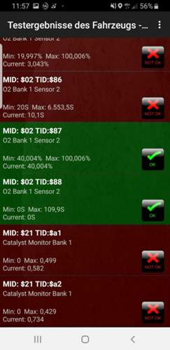

Hallo, ich habe auch das Probem mit dem Katalysator. Ich habe die Werte im Bild mit Torque ermittelt. Könnte mir bitte jemand die Werte erklären und ob ich daraus schließen kann, ob der Katalysator oder die Lambdasonde(n) defekt sind?
Vielen Dank
Das sind Scantool-Ausgaben. Zu sehen ist nur, dass die Diagnoseergebnisse der Katdiagnose höher liegen, als der definierte max Wert.
So wie der Thread bisher an Infos lief, scheint man bei Toyota mit Katwechsel nicht den Fehler wegzubekommen.
Du müsstest mit einem anderen Auslesetool den Fehlerspeicher auslesen und dann das Ergebnis posten.
Kannst du noch ein paar Eckdaten zum Fahrzeug nennen? Bj, Leistung, Laufleistung usw.
