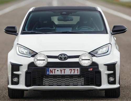

27657205-1582345315182561-6663741788347818792-n
Ein Rallyauto braucht vorne keine Parksensoren. ;-)
sondern...
https://i.pinimg.com/.../43870866a4c81d99b2d60d6d8fb1fc3e.jpg
https://i.pinimg.com/.../2a68b98e5263d25792aa5a440a5bc67e.jpg
Sag ich doch schon seit 1997 😁

Seeeehr schönes Bild im Anhang ...TOP
LED Nachrüstfernscheinwerfer ...
Hellagr
