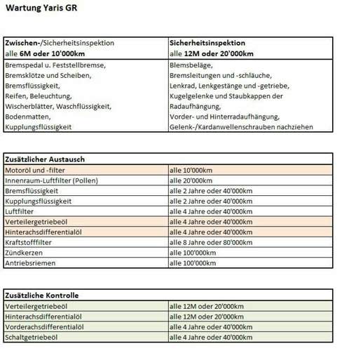

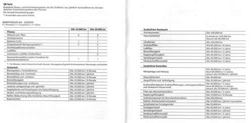

Da muss ich Dich leider enttäuschen. Eine kleine "Wartung"/Durchsicht gibt es alle 6 Monate. Ich habe mir den Wartungsplan genau angeschaut und für mich eine kleine Zusammenfassung geschrieben. Vor allem wollte ich wissen, wann die Flüssigkeiten/Öle getauscht oder nur kontrolliert werden. Ich finde es eigentlich ok. Ist halt kein 08/15 Standard-Yaris sondern ein Highperformance Modell und das erfordert eben mehr Aufmerksamkeit, häufigere Wartung und dadurch bedingt auch höhere Kosten. Das erinnert mich ein wenig an die Wartung eines Nissan GTR, wo es auch Service alle 6M, 12M oder 18M gibt. Nur ist der Yaris GR eine Nummer kleiner aber vielleicht von der Auslegung vergleichbar.
Der Yaris GR kostet auch deutlich mehr als ein Standard Yaris und wer meint, das gibt es alles zum Nulltarif, der hat sich leider getäuscht.
Details siehe Anhang.
Summary Wartungsplan Yaris GR
OK, danke schonmal, das hilft mir durchaus bei der Entscheidung.
Dass so ein Auto teurer wird ist mir klar und die zusätzlichen Kosten wären hier auch gar nicht das Problem aber die Intervalle sind für mich doch schon nerviger. Die KM-Begrenzung von 10000 ist absolut kein Problem, aber alle 6 Monate beim Händler vorstellig zu werden würde mich doch schon extrem nerven. Ich erwarte da sicherlich keinen Long-Life Mist, hatte auch bei meinen vorherigen GTIs immer auf Festintervall umgestellt aber etwas mehr Flexibilität wäre beim GR4 schon schön. Gut, natürlich muss Toyota sich absichern gerade bei den Leuten die sich das Ding als TrackDay Tool holen und ich kann das vollkommen nachvollziehen, für mich ist das aber durchaus ein Kritikpunkt.
Naja, ob ich das Ding noch in 2020 oder 2021 bestelle ist mittlerweile eher egal, muss ja sowieso auf alle "Vorteile" verzichten also werde ich mir das über die Feiertage durch den Kopf gehen lassen und dann im nächsten Jahr entscheiden. Und sollte es dann nicht mehr mit dem Yaris klappen (andere Preise/Rabatte), dann hole ich mir ggf. als nächstes ein GR86 (sollte er doch nach Deutschland kommen) oder eben den '22 Type R.

Mein Händler in Wien meinte zu mir:
1x jährlich alle 15 tkm
