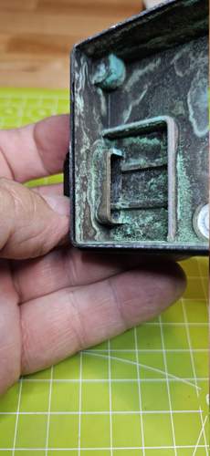

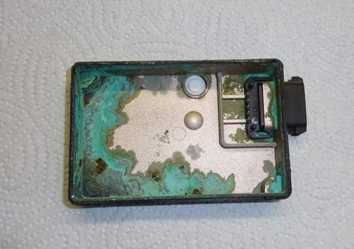

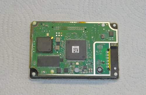

Ich habe zuerst den rechten Sensor ausgebaut und geöffnet. Schon beim öffnen fällt ein Spalt zwischen Gehäuse und Deckel auf, in den man mit einer Montagekarte einfahren und den verrasteten Deckel abhebeln kann. Wenn der Deckel ab ist, dann kann man an der Dichtfläche der Gummidichtung jede Menge Schmutz sehen. Der Schmutz kann dort nur hin gelangen, wenn die Dichtung im eingebauten Zustand schrumpft oder schon seit dem Einbau zu wenig Vorspannung hatte.
Im Inneren ist dann wie auf den Bildern zu sehen jede Menge Grünspan vorhanden und ein Teil der Leiterbahnen ist auch angeätzt.
Als Abhilfe vor dem Sensordefekt, wird auf gängigen Foren empfohlen, die Gehäuse von aussen mit Dichtmasse abzudichten. Das bringt nur etwas, wenn die Sensoren neu sind, denn wenn die Sensoren schon ein paar Jahre im Einsatz sind, dann ist die Feuchtigkeit schon drin und verrichtet dort langsam ihre Arbeit.
Warum die Platine dort drin nicht mit Schutzlack versehen ist wird wohl das Geheimnis von MB bleiben.

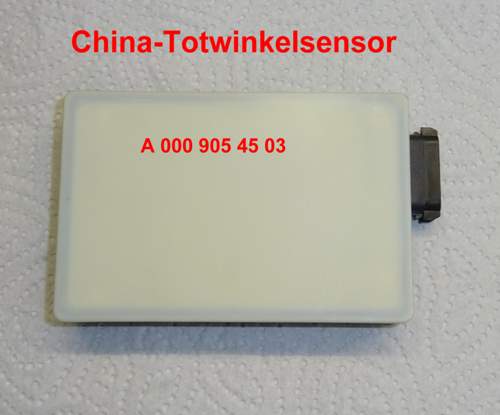

Der rechte Sensor war defekt, das hat die Diagnose auch angezeigt. Der wurde getauscht und ist auf dem 3. Bild zu sehen.
Die Diagnose hat vom neuen Chinasensor die gleiche Hardware-Nr. angezeigt, wie von den von MB verbauten und den gleichen Hersteller. Die Sensoren findet man bei AMAZON und hier habe ich nach einem Verkäufer mit Rückgabeoption gesucht. Die Preise liegen zwischen 140 und 240 €.

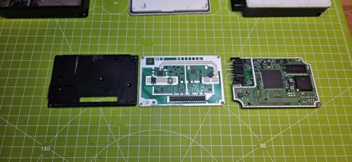

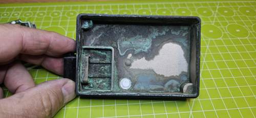

Bei meinem GLK aus 2015 fiel vor ein paar Jahren der TWA aus. MB hat auf Kulanz einen der Sensoren (rechts) getauscht und damit war es bis Februar 2024 gut. Seitdem wieder die Fehlermeldung. Nun habe ich die Sensoren beide mal ausgebaut und "alt aus 2014" mit "neu aus 2018" verglichen......der neuere ist am Steckeranschluss wasserdicht vergossen, der alte ist völlig ungeschützt, siehe auch deine Bilder. Mein offener Sensor sieht exakt so aus wie der auf deinen Bildern. Die Youtube-Videos habe ich auch gesehen. Ich bin allerdings der Meinung, dass die Feuchtigkeit ausschließlich über die undichte Steckverbindung kommt. Auf einem deiner Bilder kann man das auch gut sehen, dass die kleine abgeschirmte "Vorkammer" (zur Steckverbindung hin) genauso vergammelt ist wie der Rest vom Gehäuse. Eigentlich eine glatte 6, was Mercedes da abgeliefert hat. Ist ja nicht so, dass die Sensoren irgendwie geschützt verbaut sind.....im Gegenteil!
Ich habe den offenen Sensor mal ordentlich geputzt und die nackten Platinen (2 Stück) direkt an den Kabelbaum gehängt. Der rechte Sensor von 2018 blieb unberührt. Die Fehlermeldung dann mehrmals gelöscht. Ich meine, dass sie kurzzeitig einmal weg war, dann jedoch wieder aufpoppte. Nun werde ich wohl mal den Kabelbaum durchklingeln, evtl. liegt hier j auch ein Problem vor. Zufällig habe ich gestern die gleichen "Steckersätze mit Kabel" bestellt wie du zuvor. Als nächstes werde ich wohl mal linke und rechte Seite tauschen, evtl. ändert sich dann ja etwas. Mich würde interessieren, ob die China-Sensoren ebenfalls funktionieren (würde dann paarweise tauschen). Der Preis, den MB aktuell aufruft....geht gar nicht!
Ob mein zerlegter Sensor wieder zum Einsatz kommt, sofern die Fehlermeldung damit verschwunden ist.....mal schauen. Der wegoxidierte Abschirmungs-Lack müsste erneuert werden (ca. 30,-) und dann muss das natürlich auch wieder dicht sein.....

.....anbei noch drei Bilder von meinem zerlegten Sensor....
Sven-Eric
Der Stecker vom Kabelbaum ist getauscht und die beiden China-Sensoren sind auch drin. In die Halter habe ich Löcher gebohrt (in einem anderen Thread hier bei MT abgeschaut). Angeblich nach einer SI von MB, aber bei MB ist die SI unbekannt.
Die China-Sensoren werden als Standard-Sensoren geliefert, also ohne Aktivierung der Anhängererkennung.
Das konnte ich noch nicht nachprogrmmieren.
Die Empfindlichkeit ist auch größer als bei den originalen. So kann es passieren dass man bei zügiger Fahrt neben der Leitplanke schon gewarnt wird.
