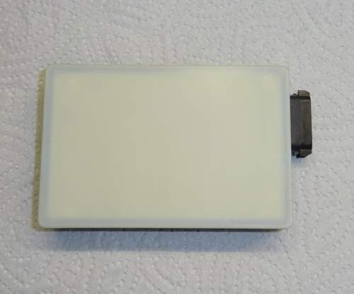

bei meinem Vito W447 - Bj. 2020 wird folgender Fehler angezeigt:
Totwinkelassistent ohne Funktion
Weiß jemand wie ich den Fehler beheben kann?
2 Antworten
Sensor reinigen bzw die Sichbarkeit herstellen wenn verschmutzt oder wenn Sensor defekt erneuern..
Sensor reingen wie soll das gehen und was soll es bringen 😕😕😕?
Die Sensoren befinden sich für gewöhnlich rechts und links hinten in der Stoßstange und sind bei jedem Fahrzeug verschmutzt und funktionieren trotzdem!
Die Bauform ist bei fast allen MB gleich und auch der Hersteller. AUTOLIV und das Herstellerland ist China. Das kann man mit der Diagnose sehen😁😁😁.
Den o. g. Fehler zeigt das Kombiinstrument im Display? Du musst den TWA per Kurztest auslesen lassen, da kann man sehen was der Fehler ist und das Protokoll hier anhängen. Obwohl bei TWA pro Seite nur 8 Fehler abgelegt werden können.
Ein TWA-Sensor kostet heute ca. 850 €! und der muss auf das Fahrzeug programmiert werden (evtl. wegen AHK), sonst hast du die unmöglichsten CAN-Fehler! Eigener Erfahrungswert.
