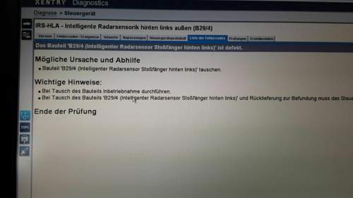

Hallo alle miteinander,
seit ca. einer Woche fällt mein Totwinkelassistent immer wieder aus. Die Störmeldung (Aktiver Totwinkel Assistent zur Zeit nicht verfügbar...) kommt dann mehrmals nacheinander und muß mit "OK" quittiert werden. Er ist auch ausgefallen, als die Witterung vor einigen Tagen noch deutliche Plusgrade hervorbrachte. Hat jemand eine Lösung?
Die anderen Assistenzsysteme (PRE SAFE, Distronic) fallen nicht mit aus (außer bei Schneefall). Danke!
Gruß Icke

Wollte nur mal den aktuellen Stand bekanntgeben: Der linke Radarsensor war defekt und wurde ersetzt. Zum Glück ein Garantiefall, hätte sonst 450 Euro (ohne Personalkosten) gekostet.

meiner war ebenfalls wegen diesem Thema beim freundlichen. Dieser sagte, das ein Sensor hinten wohl "aufgequollen" war und nicht ging. Ist wohl ein Produktionsfehler an diesem Sensor.

War mittlerweile auch in der Werkstatt damit, nur finden die keinen Fehler. Machen immer nur ein Software Upgrade.
Ich erhalte sehr sporadisch die Meldung das dieser ausfällt, allerdings kann ich die Meldung wegdrücken und es funktioniert ganz normal. Sensoren sollen alle in Ordnung sein.
Jemand vielleicht noch ein Tipp?
Bin jetzt ebenfalls betroffen. Liegt wohl an eindringender Feuchtigkeit die in der Halterung des Sensors stehen bleibt. Deshalb wird ein neuer verbaut und ein paar Abläufe in die Halterung gebohrt, dass dies nicht wieder passiert.
Betroffen ist zumeist hinten links.
20150408-121652
War bei meinem genauso! Es wurden aber gleich beide Sensoren L/R getauscht und diese Bohrungen in der Halterung vorgenommen. Alles auf Garantie!

Hatte ich schon 2x:
Beim ersten Mal wurde der Sensor getauscht (JS-Garantie). Dann kam es am Ende des nächsten Winter wieder, verschwand aber im Sommer. Jetzt im Winter kam es wieder und der Sensor wurde auf Kulanz (oder Ersatzteilgewährleistung?) getauscht.
Vom Meister wurde empfohlen, wenn man schon dran ist - aber auf meine Kosten 127€ - die Verkabelung zu tauschen.
Das habe ich auch gemacht.

Die Parktronic-Sensoren funktionieren mit Ultraschall und haben mit dem Totwinkel-Radar nichts zu tun.
