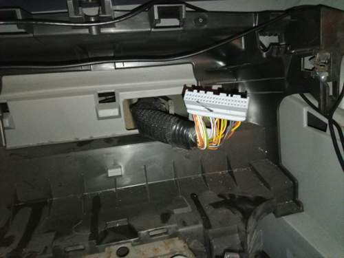

Meine Vermutung ist, das ich irgendwo ein Kabel gelöst haben muss und tatsächlich fand ich hinter dem Heizreglern einen schwarzen breiten Stecker ohne Gegenstück. Ich habe das halbe Armaturenbrett zerlegt -ohne Erfolg. Bin ich auf der richtigen Spur? Hat jemand vielleicht diese Beleuchtung auch schon Mal getauscht und weiß ob überhaupt was an dem Stecker ist oder wohin dieser führt? Ich werde noch bekloppt

Dieses Kabel, von dem ich mir eigentlich sicher bin das ich den Stecker nicht gezogen habe. Es passt nirgendwo drauf, führt aber an mehreren Pins bei "Zündung ein" Strom
Wenn Dein Wagen eine manuelle Schaltung hat, wird das Kabel nicht gebraucht und liegt offen hinter der Verkleidung. Es wird beim Automatikgetriebe an den Wählhebel angeschlossen.

Auf dem Stecker ist mit Ausnahme von einem Pin kein Strom. Es ist der untere rechte, braun/blau. Alles andere ist tot. Dann fuckel ich morgen die Verkleidung auseinander und schaue wo der ganze Kram herkommt
