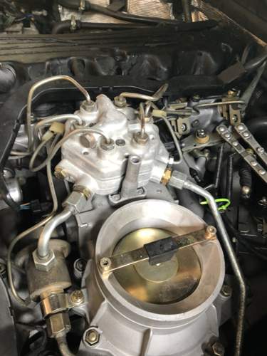

Ich wollte grad meinen Mengenteiler wechseln und musste zu meinem Schrecken feststellen, dass da in der Vergangenheit schon einmal jemand dranrumgewurschtelt hat und eine der drei Torx25-Schrauben, die den MT auf dem LMM halten ist rund gedreht und ich krieg sie natürlich nicht raus.
Wie gehe ich da jetzt schonend ran?
Aufbohren?
Ich will den Mengenteiler nicht zerstören, zumal ich den gegen den überholten MT ja auch noch einschicken muss - sonst sind 350€ futsch.
Wenn sie dann raus ist…
Ist die besagte Schraube bei MB noch erhältlich? Hat diese eine Teilenummer?

Wenn du ran kommst mit PUK Säge Schlitz rein sägen, dann mit Schraubendreher raus drehen…
Ich würde den Kopf möglichst sauber wegbohren, dann kannst du den Mengenteiler nach oben herausziehen und den langen Rest der Schraube mit einer Zange entfernen.
Ich würde probieren, ob du einen T27 reinkloppen kannst.

Der Kopf ist ja ziemlich versenkt. Ich werde es mal versuchen. Hab auch schon überlegt, einen Schlitz-Bit mit dem Hammer reinzuschlagen und dann vllt zu drehen.

…passiert aber sehr leicht. Bei mir war das Lösemoment auch irre hoch!

Ist bei MB lieferbar unter: N 007985 005194. Preis 6,16€ pro Stück.
Danke, Bernd. Ist bereits bestellt.
Jetzt muss ich das Ding nur noch rausbringen.
Ich werd’s morgen mit tx27-reinkloppen und einkleben versuchen. Drückt mir die Daumen, ich werde berichten.
Wenn es nicht geht, dann Kopf wie schon gesagt abbohren. Viel Erfolg!

Wenn halbwegs Platz ist:
Es gibt ganz dünne Elektrikermeißel,
damit habe ich gute Erfahrungen gemacht einfach in löserichtung Meißeln.
Sonst halt den Kopf wegbohren, alternativ eine Mutter aufschweißen als aller letzte Lösung
Ich hab sie rausgebracht!
Torx 27 reingekloppt und mit der Ratsche raus.

Neuer Mengenteiler ist drin. Wagen startet aber jetzt gar nicht. Beim aller ersten Versuch startete er SOFORT, ging aber nach 2sek direkt aus. Danach ließ er sich nicht mehr starten. Orgelt, zündet aber nicht.
Liegt das nur an nicht angeschlossenen Kaltstartventil oder kann ich beim Einbau des MT einen Fehler gemacht haben?
Starthilfe mit Bremsenreiniger habe ich noch nicht probiert - wollte erstmal bei euch nachhören, dass ich da keinen Fehler gemacht habe.
Leitungen sind alle 1:1 wie vorher angeschlossen. Kann ja eigentlich nichts verkehrt sein?
