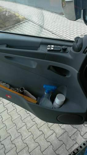

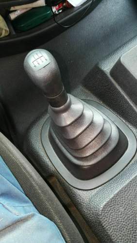

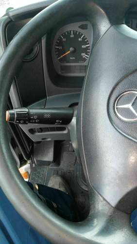

Danke für die Nachricht. Der Baumarkt Kompressor schafft das nicht das ist richtig. Ich will mit meinen PKW mal SAMTSAG zu meinen LKW Standort und dort den LKW mit meinen Schlauch verbinden von den Vorratskesseln. Die bringen locker 11 Bar.Das ist ein Gelände da wohnt niemand. Da kann ich nämlich auch den LKW mal mit sauber machen.
Mal nur ganz kurz mit einen TORNADOR versucht bei einer KFZ Aufbereitung.Wie gesagt nur mal zur Probe wie es geht. Also wenn ich diese Pistole dann habe, kann ich in aller Ruhe die Fahrzeuge reinigen.
