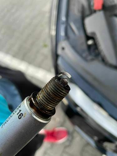

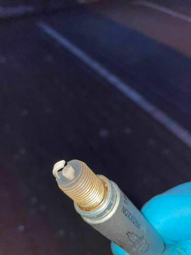

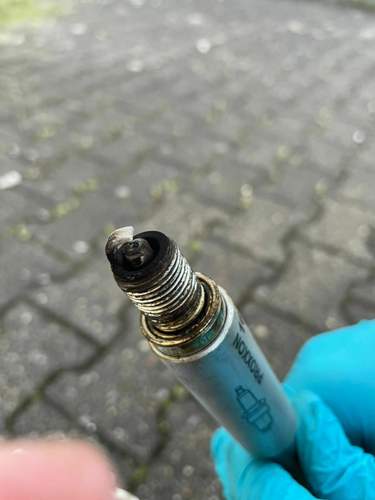

Ich habe jetzt schon länger das Problem das mein Audi A7 3.0 TFSI doch sehr sehr viel Öl verbraucht, derzeit ca. 1l auf 700 km bei ausgewogener Fahrweise (eigentlich normal ab und zu mal ein bisschen mehr Last). Jetzt habe ich natürlich mitbekommen, dass die KGE bei dem Motor wohl sehr oft der Verursacher ist und habe deshalb von einem Mechaniker die komplette KGE durch die von Audi neu geupdatete ersetzen lassen (inklusive Software Update, mehr oder weniger diese TPI: https://static.nhtsa.gov/odi/tsbs/2015/MC-10119987-9999.pdf) Leider hat hat mein Problem nur verschlimmert, von vorher ca. 1l auf 1000 km sind wir jetzt bei 1l bei 600-700 km angekommen. Laut Freunden die hinter mir fuhren riecht er beim beschleunigen wohl auch nach Öl. Jetzt habe ich die Zündkerzen gemacht und dabei direkt mal mein billig Endoskop in den Zylinder gehalten, die Zündkerzen waren zwar etwas verrust aber ich glaube es gibt schlimmere, es waren keine Ölfeucht. Nur habe ich mit der Kamera gesehen dass die Kolbenböden voller Ölkohle sind, jetzt hat sich mir natürlich der Verdacht aufgedrängt, dass eventuell die Ölabstreifringe auch verkokt sein könnten und wollte das Wundermittel Toralin Anti Carbon anwenden als Spraydose. Sehr Ihr da irgendwelche Risiken bei dem Motor oder kann ich es ohne Probleme anwenden was man hier so liest und auch generell im Internet scheint es ja bei sehr vielen Leuten zu helfen wenn es tatsächlich die Kolbenringe sind und bei manchen eben nicht zu helfen. Auf der andere Seite gibt es 2 Amazon Bewertungen die mich etwas stutzig machen, der eine sagt, dass durch den Kalten Reiniger in der heißen Brennkammer seine Block gerissen wäre, der andere sagt es hätte Ihm bei einem 2.0 TFSI den Kat kaputt gemacht und er hätte einen Motorschaden (ohne es genauer zu spezifizieren). Das lässt mich natürlich etwas zögern. Das Auto wurde vorher wohl immer (140 tkm) auf LL Öl gefahren seitdem ich ihn habe fahre ich Motul 7250 8100 X-Cess 5W40. Anbei sind leider nur zwei Bilder der Kolbenböden und die Zündkerzen.

Die Zündkeren sehen ja nicht normal aus, die sollte Aschgrau sein. Ich habe das Torralin mal in einem BMW 6 Zylinder angewendet, es hat den Öl Verbrauch schon abgesenkt, aber so richtig herunter gegangen ist der dann auch nicht waren immer noch ca. 1 Liter alle 2000. Vorher 1 Liter auf 1000 Km.

Beim ersten Bild der Kerzen erkenne ich den "Tip" der Mittelelektrode nicht. Eine andere ist ölig auf der Steckerseite. Da ist es wohl Zeit, die Kerzenschächte abzudichten.
So ein Motor hat drei Wege das Öl zu fressen: Kolbenringpaket, Kurbelgehäuseentlüftung und Ventischaft / -dichtung. Dann kann der Motor das Öl auch verlieren an üblicherweise den Gehäusedichtungen.

Die Bilder der Kolbenböden zeigen meiner Meinung nach keine schlimme Kohleablagerungen.

Also die Zündkerze auf dem 1. Bild sieht nicht gut aus!!
Wo ist denn die Masselektrode, weg gebrannt oder abgebrochen??
Was heißt LL Öl, in welchem Intervall wurde es denn in der Vergangenheit immer gewechselt??
Kann dir nur raten, in Zukunft alle 15.000 km den Ölwechsel zu machen.
