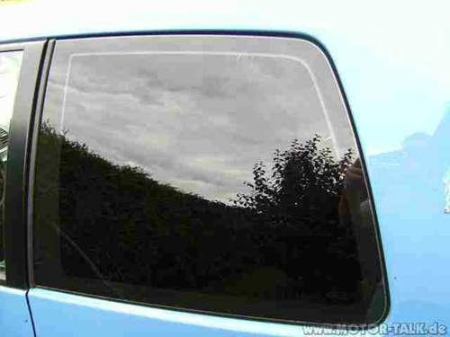

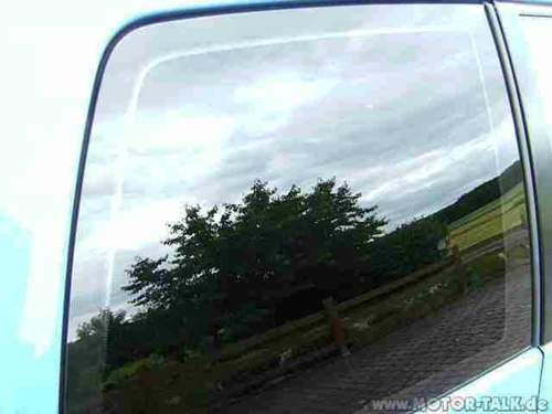

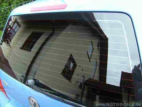

hallo
habe mal versucht ein paar bilder zu machen
die seitenscheiben war eine baumarktfolie
die heckscheibe dann die vorgefertigte folie wobei die seitenscheiben recht gerade
sind und kein so großes problem darstellen
bei dem ersten bild sieht man recht oben zwei oder drei kleine blasen
bild 1 ist die linke seitenscheibe der erste versuch
bild 2 rechte seitenscheibe
bild 3 dann die heckscheibe
auf dem bild 4 sieht man einen weißen rand den soll ich dann in
ein paar tagen nochmals nachdrücken dann wäre er auch weg !!
grüße harry
