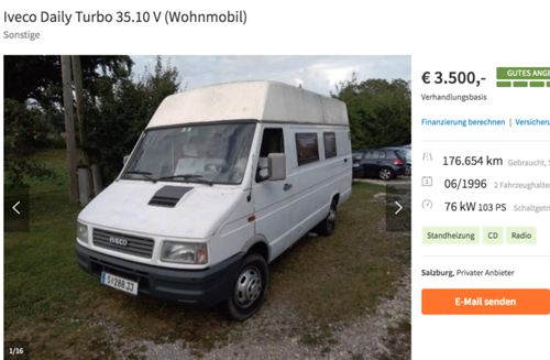

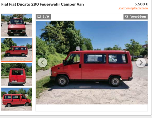

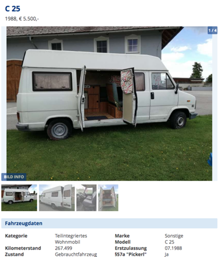

(angehängt die Angebote, welche evtl. nicht schlecht wären?)
- Fiat Ducato 290
- Citroen C25
- Iveco Daily

und wenn es einer von denen sein soll, würde ich mir den letzten ansehen. der ist aber aus österreich.

Wenn ich ehrlich bin würde ich Keinen davon kaufen, evtl der Letzte, aber der hat wahrscheinlich nichtmal 100 PS, also mit Bergstrecken?

Der Feuerwehr Ducato ist ein Benziner, das heißt weniger Drehmoment als ein Turbo-Diesel und mehr Verbrauch wenn es ins Gebirge geht. Ich schätze so 16 - 18l/100km wenn du zb. den Großglockner hoch fährst.
Wenn du schon viel Bergstrecken erwähnst, die alten Fiats liegen meistens bei rund 78 PS mit einem Gewicht von bis 3,5 to, also eine „Bergziege” wird sowas nie
Der letzte hat 92 PS bei 3100 Kg (In DE meist nur mit 2800Kg zugelassen) Gesamtgewicht Nur die Ducato 18 haben 3,5 t.
Wenn ich jetzt mal so 2,8t. mit 92 PS zu 4,25t. mit 130PS ins Verhältnis setze, dann ist so ein alter Ducato gar nicht so untermotorisiert wie er hier dargestellt wird. Gegenüber Fahrzeugen seiner Generation, also Transit oder Mercedes T1 (Bremer) ist er sowieso die Bergziege schlechthin.
Ich jedenfalls komme wunderbar klar mit meinen 92 PS und meist so um die 2800 bis 2900Kg, der langsamste am Berg bin ich nie, auch jeder Moderne LKW lässt sich damit noch am Berg vernünftig überholen. Bin damit jedes Jahr in Spanien, wo man doch den ein oder anderen Berg überwinden muss. Verbrauch liegt dabei zwischen 7,5 und 9 Litern, wobei man ihn bei 9 Litern schon über die Bahn prügeln muss.
Und bei den vielen 280/290 Ducatos die man noch unterwegs sieht, können die gar nicht so untauglich sein! Man sollte aber ein wenig Verständnis von Autos haben, bei dem Alter kann immer etwas kommen, wenn man dann natürlich direkt auf eine Werkstatt angewiesen ist, wird das teuer, macht man es selbst kann man viel Geld sparen, Teile bekommt man sehr gut und auch günstig dafür.
Ich bin mir sicher, wenn man sucht und sich nicht blenden lässt, bekommt man auch für 5000Euro ein Wohnmobil womit man glücklich wird. Und ein Groschengrab kann ich in jeder Preisklasse erwischen.

Ich hätte selbst auch eher den letzten Ducato auf dem Bildschirm gehabt. Der Anbieter meinte, alles gut, nur sollte der Ventilator für die Kühlflüssigkeit besser eingestellt werden, damit dieser den Motor immer kühlt und nicht erst ab 95°C oder so – wäre wichtig für die Bergstrecken meinte er.
Aber ich zweifle etwas, da er kein vollständiges Serviceheft mehr hat und ich so nichts nachprüfen kann...
Blödsinn. 90° sind Betriebstemperatur, da machen 95° nichts aus, die sind ja nicht doof bei Fiat.
Du wirst bei dem Alter und der Preisklasse kein Fahrzeug mit vollständigen Serviceheft finden. Bei dem Alter sowieso nicht sehr aussagekräftig.
Schau ob der Zahnriemen gemacht wurde und wenn ja, wann und gibt es dafür Belege. Zur Not machst du den Zahnriemenwechsel dann wenn du ihn gekauft hast. Ansonsten würde ich nach dem kauf einen Ölwechsel spendieren, das wars! Vielleicht noch Luftfilter wechseln.
Was sonst noch so ist müsste man dann sehen, aber Sachen wie Bremsen etc. kommen eh irgendwann und sind die gemacht hast erstmal Ruhe. Was man noch machen muss sollte natürlich vor dem Kauf feststehen, ich weiß allerdings nicht was der ADAC da anguckt, technisch sollte er auch ein Womo beurteilen können. Ob die sich überhaupt um den Innenraum kümmern ist fraglich.
