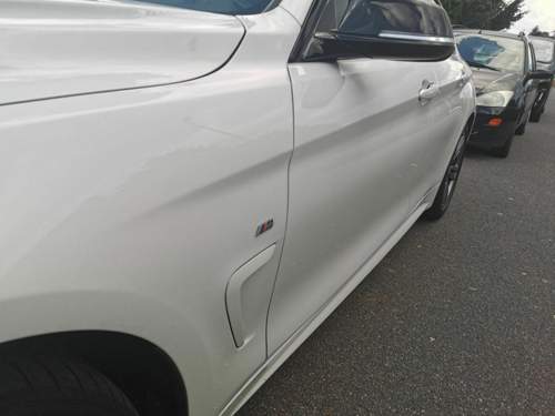

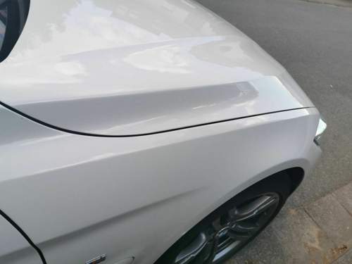

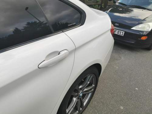

Hallo liebe community,
Ich habe mich schon fleißig eingelesen würde dennoch gerne nochmal einen Thread eröffnen um mich zu vergewissern, alles richtig zu machen.
Ich habe fleißig die FAQs studiert und auf Youtube Videos geschaut.
Meine Vorgehensweise nun
- 2 Eimer Methode
- Knete https://www.amazon.de/dp/B001MPSTK0/ref=cm_sw_r_cp_apa_i_oGq7Eb1E1WNN5
- Politur https://www.amazon.de/dp/B000S69962/ref=cm_sw_r_cp_apa_i_-Kq7EbCYSDVYC
- versiegelung https://www.amazon.de/dp/B00DKYBAZC/ref=cm_sw_r_cp_apa_i_ZLq7EbG8D2THJ
Gekauft habe ich mir die Dino Kraftpaket, welche meiner Recherche nach für den Anfang ok sein sollte.
Meine Fragen sind nun, ist das wie oben gesagt ein gutes Vorgehen? Und abschließend, welche pads würdet ihr mir für diese Maschine noch empfehlen? Und wird mein Erfolgserlebnis bei einem weißen Auto zufriedenstellend sein? Die Fotos sind leider nicht so toll, weil die Sonne heute leider verdeckt blieb.
Danke

so, um mal was Produktives hier reinzubekommen:
deine Knete ist ok, die weiße ist sehr "mild" und für schwache anhaftungen ausgelegt, hinterlässt dafür aber eig. kaum spuren im Lack.
Die hier: https://www.amazon.de/.../B006BAFOGS
ist etwas "kräftiger" und von vielen Benutzern als gut bewertet, hinterlässt aber geg. mehr spuren und es sollte danach Poliert werden um die wieder zu entfernen.
Gleitmittel zum Kneten brauchst du so inetwa 2-3 Liter/Auto. Ist aber ganz leicht selbst herzustellen: 3-5 tropfen mildes Autoshampo und den rest der Sprühflasche mit Wasser füllen - schütteln und gut ist.
Kneten solltest du aber nur wenn es Nötig ist! Test dazu geht ganz einfach: das nasse! Auto mit den Fingern die du in einem Plastiktütchen einer Zigarettenpackung gesteckt hast ganz ohne! Druck "überstreichen". Fühlst du kleine Buckel oder Pickel lohnt das Kneten, fühlst du nix kannst du dir das Kneten sparen.
Polierst du über diese "Pickel" ohne zu kneten können sich diese im Polierpad festsetzen und spuren im Lack hinterlassen.
Deine "Politur" ist Müll! Polieren bedeutet abtragen und dabei gleichzeitig was aufzutragen geht nicht!
Empfehlung währe von mir:
https://www.amazon.de/.../ref=sr_1_2_sspa?...
Die ist auch zur Handpolitur geeignet
oder die hier: https://www.amazon.de/.../ref=sr_1_14?...
Dein Sonax versiegelung ist gut und zu empfehlen.
Beide von mir empfohlenen Polituren arbeiten recht gut mit orangenen mittelharten Pads zusammen,
siehe hier: https://www.polierschwamm.info/.../
für ein ganzes Auto solltest du mind. 5-6 davon haben. Zugesetzte Schwämme haben keine Wirkung mehr!
(Motorhaube, Koti vorn + Türen 2x, Dach+Heck = 5 stk. )
Zusätzlich zum von dir genannten noch 3-4 MF-tücher zur Politurabnahme (~380gsm) und 4-5 MF-tücher zur abnahme der Versiegelung (380 - 500 gsm)

@TE ich würde dir noch zu einer Vorwäsche raten (falls das bei deiner 2-Eimerwäsche nicht schon eingeplant war) um erstmal das Grobe zu entfernen. Ansonsten passt das grundsätzlich erstmal.
Weißer Lack glänzt m.E. nie so beeindruckend wie ein dunklerer Lack (von der Wahrnehmung her) trotzdem ist natürlich eine Steigerung möglich, einfach ausprobieren und danach berichten! Mit der Exzentermaschine kannst du auch verhältnismäßig wenig falsch machen.
