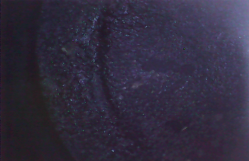

ich weiß jetzt wo mein Wasser hin geht
18-07-07 20:04:37.png
Was das?
Ich denk mal der Brennraum. Guck dir aber mal die anderen Brennräume an, nicht das das durch einen unglücklichen Zufall kondensat ist
Wie kann man denn da rein schauen?
Endoskop durchs Kerzenloch.
Endoskopkamera
Sieht freaky aus...

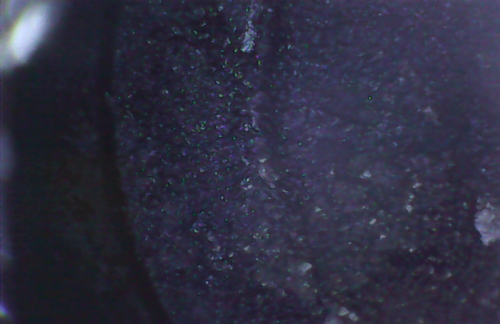

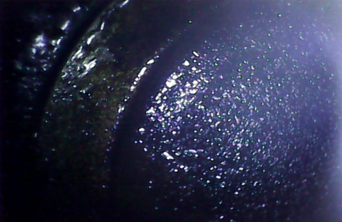

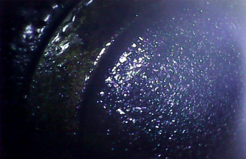

@Bosch-Servicler schrieb am 8. Juli 2018 um 12:08:02 Uhr:
Hab ich gemacht, nur der vierte Zylinder sieht ähnlich aus.
Zylinder 1
Zylinder 2
Zylinder 3

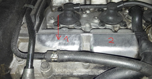

Hab heute bei meinem Schlachter probiert, den Block (oder den Ventildeckel?) oben etwas zu reinigen und siehe da, ich finde das Ergebnis nicht schlecht.
Rechts ohne Behandlung, links mit.
Ich werde das wenn ich Mal Zeit habe bei meinem T5 machen, sieht gleich sauberer aus.
Ja, das ist nur der Ventildeckel. Womit hast du denn gearbeitet?
Danke für die Info 🙂
Mit diesen Jungs hier, sind aus Messing:
Haste zw. 1 und 2 die Bürstenart gewechselt ? Od. irgendwie nur "zu fest" d'rauf gedrückt ?
Mo-putz
Deswegen habe ich gefragt, da sind ja arge Kratzer.
Jop habe da zwischen den Bürsten durchprobiert. Links mit den Scheiben und rechts mit den Bürstenköpfen.
