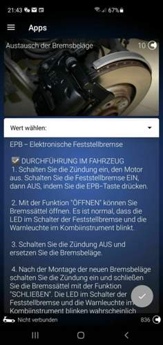

ich bin auf der Suche nach einem VCDS Adapter, mit dem ich die hinteren Bremsen zurückstellen kann, damit ich die Beläge wechseln kann. Hat hierfür einer eine Empfehlung, die nicht ganz so teuer ist? Kenne mich mit den Geräten nicht sonderlich aus. Gibt bestimmt wie sonst auch bessere und schlechtere Geräte bzw. Geräte mit mehr oder weniger Funktionen.
Eigentlich benötige ich nur die Funktion für die Bremsrückstellung.

Da empfehle ich das OBDInterface von Stemei. Kostet ca. 50€.keine Vorkenntnisse erforderlich. In der dazugehörigen App ist das Lösen der Bremse vorprogrammiert und mit einem Fingertipp auszulösen. Nebenbei kann man damit auch noch den Fehlerspeicher auslesen, zurückstellen und die Service-Intervalle resetten. Der Service ist auch top! Mails werden kurzfristig beantwortet. Also ggf. Anfragen ob das Problem damit zu erledigen ist und zufrieden sein!

über das Menü mit den Fahrzeug-Typen ganz nach unten scrollen. In der Rubrik 'Interface' 49,- €. Das Interface ist Typunabhängig.
https://obdappshop.de/obdapp-interface/
Bei den Fahrzeugtypen sind die Codierungen dabei. Wenn du nur Bremsen usw. bearbeiten willst, brauchst du nix anderes. Dann die App starten und die Bremse lösen Funktion auswählen. Wie gesagt, die haben einen super Service, fragen kostet nix.

Die Funktion und mehr wird auch mit OBD11 angeboten. Die App kannst dir kostenlos downloaden. Unter unterstützte Fahrzeuge kannst du nachschauen was es für Werkstatt Apps gibt. Mit der Pro Version kann man schon viel machen.
oder Car Scanner Elm Obd2 App - kostet 5 EUR und beinhaltet VW-Codierung (keine zusätzliche Gebühr für die Codierung). Car Scanner funktioniert mit allen elm327-Adaptern
