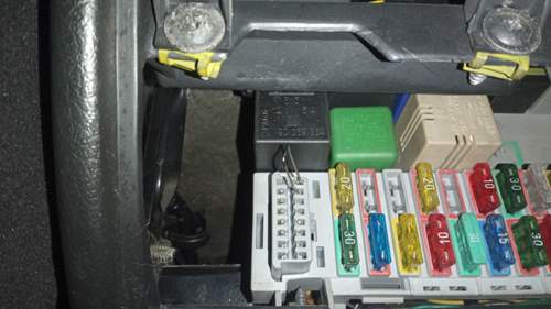

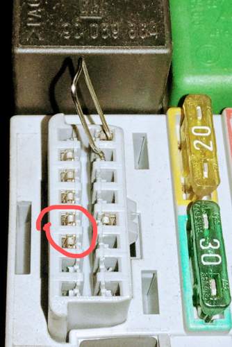

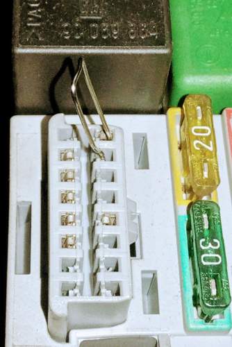

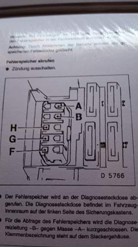

Letztens habe ich die Glühbirnen im Kombiinstrument gewechselt, seit dem geht die MKL nach einigen Minuten Fahrt an. Kein Einfluss auf der Leistung. Immerhin, eine Reparatur hat mir nun aber Kopfzerbrechen gebracht. Habe lange nichts am AGR gemacht, noch nie Temperaturfühler, Poti an DK, Lufttemperaturfühler getauscht. Es könnte ein bisschen alles in Frage kommen. Vor etwa 10 Jahre hatte ich das AGR getauscht und damals das Steuergerät ausgeblinkt. Kann mich leider nicht mehr erinnern welche Kontakte kurzgeschlossen werden sollen. Hab's gestern kurz probiert, aber nach genauerem hinschauen habe ich gesehen dass Kontakt B ( siehe Bibelabbildung anbei) bei mir leer ist. Kann mir jemand sagen welche richtig sind? Wie gesagt, vor etwa 10 Jahre hatte ich das schon Mal gemacht. Vielen Dank im vorraus!

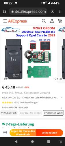

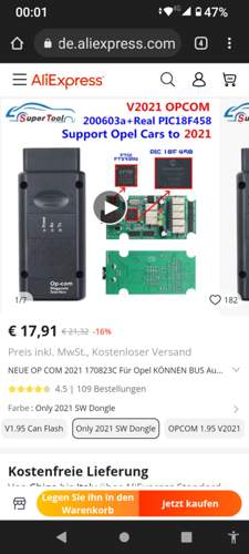

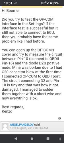

Ich habe den OP - Com gestern bekommen. So hab ich die Software von der CD auf den Rechner mit Windows 11 kopiert, Kompatibilität auf Windows XP eingestellt, den Treiber installiert ( für op-com 2012), angeschlossen, Zündung an und die Diagnose eingeleitet. Bis jetzt habe ich's mit meinem kleinen Verstand geschafft Airbag u. Alarmanlage auszulesen. Das Motorsteuergerät bleibt jedoch off limits, ich bekomme die Meldung "ECU does not reply, please wait 2 seconds". Ich hab Zeit, kann auch länger warten, es kommt aber anscheinend nix.. mache ich da was falsch? Wenn ich es richtig verstanden habe, muss man z.B. Pin 12 ansteuern wenn man ABS oder Airbag auslesen oder Pin 7 wenn man ins Motorsteuergerät will ( ich basiere die Idee darauf dass laut der Liste auf Vectra 16V die Leitung dafür jeweils am Pin 7 oder 12 ist). Beim Ausblicken hatte ich ja jede Menge Fehler, kann kaum glauben dass es am Steuergerät liegen kann. Hat da jemand Erfahrung mit diesen Dingern? Muss man irgend etwas einstellen? Wenn ich die Verbindung teste, habe ich keine Fehlermeldung.
Nachträglich: ich habe im Internet gelesen dass op-com nur mit Windows XP vernünftig funktioniert. Kann es sein dass ich XP auf den Rechner schmeißen muss um mir den Zugang zum Steuergerät frei zu machen?

Ah, Du meinst dass 64-bit das Problem ist? Kann schon sein, vor 20 Jahre hatten die Pcs 32-bit Softwaren. Danke für den Tipp, werde es Mal so probieren. Komisch dass ich Airbag, Wegfahrsperre u. Diebstahlanlage problemlos lesen kann. Hab im Internet auf einer englischen Site gelesen dass gerne eine Piste auf dem PCB abfackeln kann. Hänge es Mal nur so rein.
Also mein OP-COM mit v1.99 läuft problemlos auf den Lappy mit 32bit und Win7. Also löten brauchst du da eigentlich nichts. Kann aber hier nur für den C Corsa sprechen. Beim B habe ich noch alles ohne auslesen geschafft.

Danke für deinen Beitrag. Ich habe gestern Abend dem Verkäufer geschrieben dass ich Umstände mit dieses Gerät habe, mal sehen ob er reagiert. Ich habe bis jetzt auch meine Alte ohne OP com gewartet, für mich hat man im Prinzip mit diesem Ding den Vorteil dass man die Fehler löschen kann. Als der Tachogeber vor 10 Jahre nicht mehr lief ( und man merkte es, der Wagen lief sehr unruhig, ging an der Ampel aus und hatte weniger Leistung) zeigte das Steuergerät drei Fehler an: Tachogeber, AGR und Lambdasonde; der Mechaniker, der das Steuergerät ausgelesen hatte und sich mit Opel nicht besonders auskannte ( zumindest will ich das so hinnehmen) sagte mir dass man da auf Verdacht alles tauschen
müsste. Ich habe damals nur den Tachogeber getauscht und alles war wieder gut. Das wollte jetzt nur ein Beispiel sein, dass die Diagnose auch nicht genaue und eindeutige Aussage gibt.
Mir ist auch klar dass diese billige Geräte nicht Spitzenklasse sind und die Möglichkeit dass Defekte auftreten können hoch ist. Leider habe ich wenig Zeit, bin kein Elektrofachmann und will auch nicht Fake-op-comspezialist werden. Dennoch will ich ein wenig Zeit investiert und versuchen ein Op-com zu betätigen. Jetzt richte ich eine 32-bit Software auf dem Laptop ein und probiere ob es geht. Hab schon gewisse Zweifel, immerhin konnte ich die anderen Steuergeräte auslesen. Ich werde erzählen.
Sowas hat idR mit den PIN-Umschalter im VCI zu tun und deutet auf ein defektes/fehlerhaft gebautes VCI hin, eben Billigmüll. Oder vermurkste Software. Kommt öfter bei Clonen vor, und sich dann wundern warum ein 20€-Teil nicht so einwandfrei arbeitet wie ein originales für 350€ (um bei OP-COM zu bleiben).
