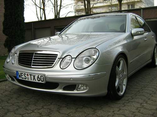

Hallo zusammen.
Bevor ich die Teile bestelle möchte ich fragen ob jemand bereits Erfahrung damit hat.
Habe an der Vorderachse 8x 18 ET 30 und eine Tieferlegung von 35mm.
Möchte nun 10mm Distanzringe ( pro Rad ) montieren.
Hat jemand Erfahrung mit der Freigängigkeit der Räder ?`
Im Gutachten steht, dass man bei 10mm auf der VA nix beachten soll.
Dies gilt ja unter normalen Vorraussetzungen. Nun ist er ja bereits vorne tiefer !
Vielen Dank für viele Infos !!!

Das passt ganz locker, 15mm/Rad ist auch problemlos möglich.
8 x 18 ETeff 20 wäre Dein Rad.
Ich fahre 8,5 x 19 ETeff 24, also ca. 2,5mm weiter nach aussen
als Dein Rad. Und da ist auch noch 'Luft'.
ps Gewindefahrwerk vorne 45mm tiefer

Schau in mein Profil.
Passt ohne weitere Umbauten ...
Vorderachse ist allerdings sehr empfindlich.
Sturz und Nachlauf solltest Du korrigieren lassen, auch einen Federwegsbegrenzer (je nach Baujahr und Tieferlegung) ist empfehlenswert.
Es ist allerdings egal ob Du Spurplatten montierst oder eine Felge mit entsprechnder ET nimmst. Die (Hebel-)Wirkung auf die Gelenke ist gleich.

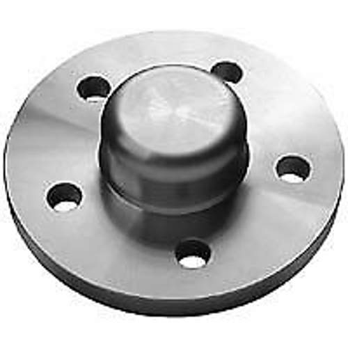

Also ich habe hier im Forum gelesen, das man sich für die Vorderachse am besten Spurverbreiterungen besorgt mit "Fettkappe". Ich habe mir von H&R welche besorgt und die sind vorne auch mit Fettkappe. Die sehen dann so aus wie im Anhang. Sehen deine auch so aus ?
Gruss Stephan
H-r
Aber wozu die Fettkappe ?
Ich hab doch bereits eine Fettkappe auf der Nabe. Und darüber kommt noch die Alufelge ? 😕
