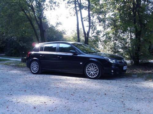

am 20. Januar 2008 um 12:31
nun mit Tieferlegung :

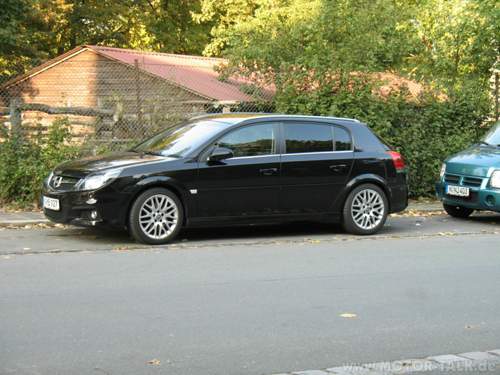

die Bilder sind zwar nicht so gut, aber ich persönlich finde, dass das Auto nach der Tieferlegung tausend mal besser aussieht. Den meiner Meinung nach optisch größten Effekt hat der verringerte Abstand zwischen Lippe und Boden, das sieht jetzt viel sportlicher aus. Hatte schon das Sportfahrwerk mit -20 und jetzt -40.
Ich habe die H&R Federn verbaut, weil die mit ABE kommen und ich mir die Eintragung/Abnahme sparen kann, insbesondere weil ich die Original-Räder fahre.
Einbau hat mich bei einem Bekannten 50€ gekostet, dazu nochmal 50€ Vermessung.
Der Restkomfort hängt meiner Meinung nach sehr stark vom gefahrenen Luftdruck ab. Von Bridgestone wurde mir für meine 225/45er 2,6/2,4 als Maximaldruck empfohlen. Wenn man damit fährt, ist es noch sehr komfortabel. Mit den Winterreifen (225/45R17) bin ich im Moment mit 3,0/2,8 unterwegs, da ist es schon bedeutend härter und man weicht größeren Bodenunebenheiten automatisch aus. Ich finde es aber noch nicht unkomfortabel, an meinem Rücken kommt da noch nix an, man merkt nur, dass der Dicke etwas mehr durchgeschüttelt wird und man eben doch nicht das Gebälk einer S-Klasse hat, sondern "nur" Opel fährt. :)
Zum Thema Leuchtweitenregulierung. Ich würde empfehlen, erstmal ein Weilchen zu fahren, bis die Federn sich etwas gesetzt haben, dann zum FOH fahren, Licht neu einstellen lassen und diesen Stand per Tech als neues "Normal-Null" programmieren lassen. Nach der Tieferlegung waren meine Scheinwerfer 1cm zu tief, es lohnt sich also. :) jetzt seh ich auch im Dunkeln wieder was. (gekostet hat das nix, hat der Freundliche mal eben so gemacht)
Loner
ps: Wenn die Irmscher/Eibach Federn auch mit ABE kämen, hätte ich wahrscheinlich die genommen. Das dürfte für die Optik reichen und dafür das Fahrwerk/Antriebswellen usw. nicht ganz so stark belasten. Außerdem hat sich bei mir der Sturz hinten nicht wieder weit genug nachstellen lassen, ich fahre mir also die Reifen innen stärker ab als außen. Damit kann ich aber leben, da meine Jahresfahrleistung nicht so extrem ist.
