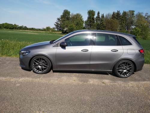

Was hältst du dann von dieser Variante?
Meinen W247 habe ich im Urlaub in Südfrankreich sehr kostengünstig tiefer legen lassen. Der Benzinverbrauch ging danach auf 0 zurück - ebenso der Reifenverschleiß.
Räderdiebstahl
@Mountaingrau
Respekt = 1x "Daumen hoch" für deinen Humor. Das Ereignis schmerzt immer noch, wenn man das Bild betrachtet. Ich bin mir aber sicher, dass der Nachfolger GLA ein gutes Trostpflaster ist 🙂
wer_pa
Danke für dein Mitgefühl. Ja, es war gleich auf der ersten Urlaubsreise mit der damals erst wenige Wochen alten B-Klasse. Weil die AMG-Räder anscheinend besonders begehrt sind, bin ich danach (ernsthaft!) nur noch mit "einfachen" Winterrädern in diese Gegend gefahren.
Und meinen neuen GLA (- der tröstet bisher wirklich -) habe ich vorsorglich in "Progressive" statt AMG-Line gewählt.
