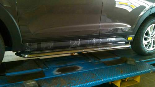

Hast du schon mal über Trittbretter nachgedacht? An deiner Stelle würde ich das mal mit Frau an einem Fahrzeug beim Händler ausprobieren. Nur so als Anregung....
nein.................... ist aber etwas was mir absolut nicht gefällt sorry

Trittbretter ( habe ich auch) bringen eigentlich nichts. Da sie nicht wirklich viel tiefer als der Einstieg selbst montiert sind.
Allein meine Kids benutzen es hinten.

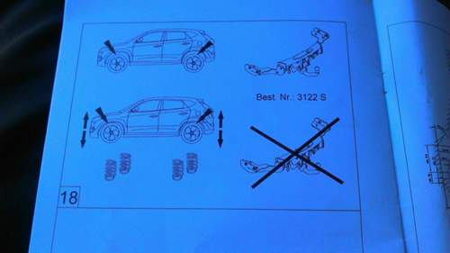

Moin, ich nehme mal an, dass der TE die schmaleren 17er haben wollte, damit die Fahrbahn nicht unbedingt das Gefährt dauerhaft zum vibrieren/hüpfen bringt.
Meine Frage an den Te wäre, ob dessen Tucson eine Anhängerkupplung hat, denn wenn ja, sollte man vorher in das Ahk Gutachten schauen. Haben es schon gehabt, das Ahk und Tieferlegungsfedern verbaut werden sollten, aber laut Gutachten die Ahk nicht in Kombination mit Tieferlegungsfedern verbaut und für den Hängerbetrieb genutzt werden darf.
Sollten aber nur Federn verbaut werden, sollte maximal zum 35mm Maß gegriffen werden, denn dann brauchen keine neuen Dämpfer rein und das Fahrwerk bleibt nahezu weich wie vorher.
Wünsche noch einen angenehmen Tag.
oh ... guter Einwand muß ich mal nachsehen... habe ankängerkupplung....... danke.
Hallöchen, hier mal ein Ausschnitt aus der Einbauanleitung der Ahk beim Tucson.
Wünsche noch ein angenehmes Wochenende
