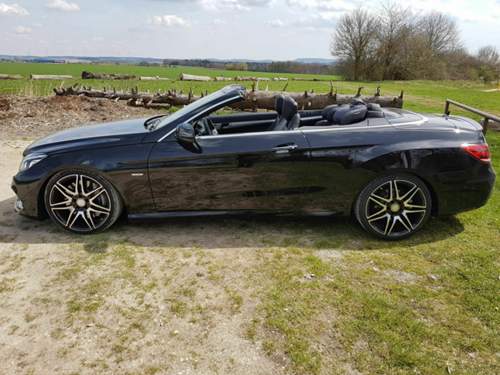

Moin Leute ich fahre eine e-klasse 350 CD-R Cabrio mit AMG Styling Paket mit 20 amg Felgen drauf vorne 245/30 r20 mit einer 8,5 Felge et 43 und hinten 245/30 r20 mit einer 9,5 Felge et 43 nun möchte ich den tieferlege mit Federn was könnt ihr mir empfehlen ich möchte vorne tiefer als hinten liegen.
Hier Ma zwei Fotos der ist mir einfach zu hoch mit den 20 Zoll

Bei meinem E500 wurden beim Neukauf auf Wunsch des Erstbesitzers folgende Federn und Federbeine verbaut:
Hintere Feder A 204 324 07 04 ,
Beilage hinten A 210 325 03 84 ,
Federbein vorne A 207 320 27 38 , A 207 320 28 38
Vordere Feder A 204 321 13 04 , A 204 321 13 04
Auto ist sehr tief und fährt sich wie auf Schienen.
Hab leider kein Bild auf ebener Straße.
Einstellung war auf Comfort und es sind 19 Zoll Felgen.
