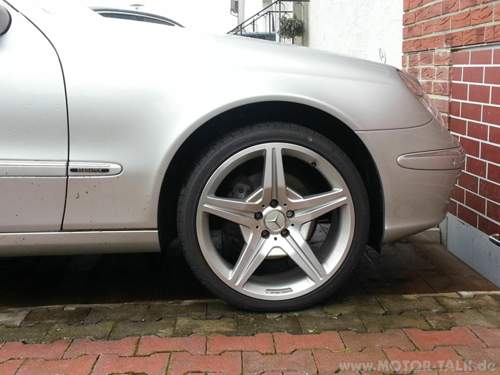

ich hab meine E Klasse mit H&R Federn tiefergelegt.
Also der ist schon ordentlich runter gekommen das einzige was mich noch stört das der Abstand
vorne von Radmitte bis zum Kotflügel etwas größer ist als hinten,
das sieht man auch von der Seite.
Und ich möchte das der Abstand vorne gleich oder kleiner ist.

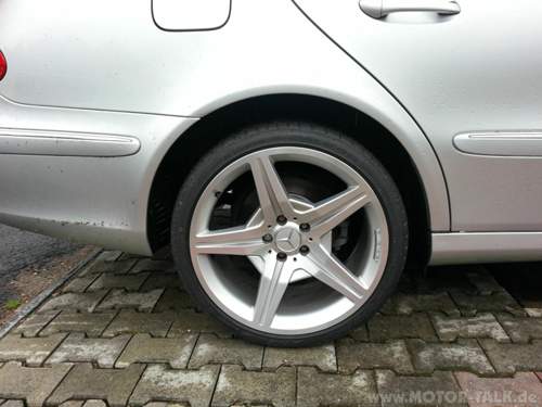

Hinten hab ich schon die dicksten Anschlagpuffern verbaut.

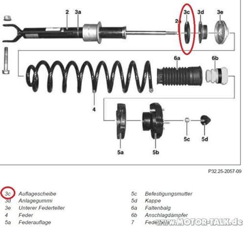

HIER ist noch mal ein Bild aus dem einem Beitrag.

Das Bild ist nicht von meinem Stoßdämpfer 😉
Ok, das heißt ich kann diese ohne Bedenken entfernen?
Hast du neue Stoßdämpfer eingebaut? Wenn ja mußt du den Ring (im Bild 3a ) ganz nach unten stellen damit der Federteller nach unten kommt.

Ob sich das Ring bei meinen Stoßdämfern Verstellen lässt weiß ich leider nicht.

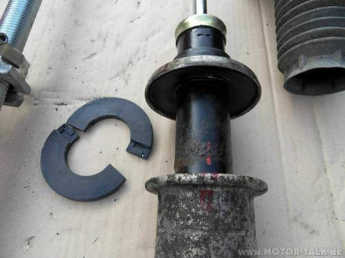

Also habe das jetzt 2 x gemacht. Zunächst bei meinem 2003 Classic und vor kurzen bei meinem 2007 Elegance. Jedesmal beidseitig exakt 7mm aus Kunststoff. über das für und wieder einer Spur und Sturzeinstellung nach tieferlegung, kann man geteilter Meinung sein, bei den Kaw ist das zur Eintragung vorgeschrieben. Hatte bei mir den Vorteil das gleichzeitig mein leicht nach rechts stehendes Lenkrad jetzt exakt mittig steht und so eingestellt wurde das möglichst gleichbleibend Profil abgefahren wird. Kosten für die kleine Achsvermessung incl. Einstellarbeiten und Messprotokol : knapp 60 €. Gut investiertes Geld. Im Anhang ein weiteres Bild dieser zweigeteilten 7mm Scheibe.

Den Ring (3a) nach unten auf die gewünschte Position setzen und alles wird gut ! 😛
Hatte jedesmal nur eine einzige Nut, also nix mit verstellen. Dämpfer in Ordnung, war Multiöl zur De und Montage, Rest war Flugrost.

Die Auflagescheiben sind jetzt draußen, auf jeder Seite 7mm
um genau zu sein 7, 1 und auf anderer 7, 15 kann auch nur am Dreck liegen der dran war 😛
