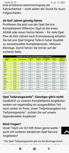

Update war heute in der Werkstatt laut Kfz Meister muss der zahnriemen mit Anbauteile und Keilriemen mit spanner getauscht werden kosten Punkt in der freien Werkstatt 700-800€
