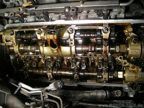

So, hab heute mal die Zylinderkopfhaube entfernt. Da drinnen geht es ganz schön eng zu. Sieht eigentlich alles relativ sauber aus, da habe ich schon schlimmere Bilder gesehen.
Um an die Ausgleichselemente heranzukommen werde ich mir als nächstes ein Werkzeug basteln um die Federn niederzudrücken, ohne die ganze Valvetronic und die Nockenwellen auszubauen. Zum Glück hab ichs ja nicht eilig, da ich im Winter eh nicht fahre. Wird noch spannend.

Ja, das Problem mit dem Einlaufen betrifft aber nur einen gewissen Produktionszeitraum (nicht vor dem Tag 363 im Jahr 2003 und nicht nach dem Tag 324 im Jahr 2004). Das Produktionsdatum der Zwischenhebel ist ja auf den Teilen aufgedruckt. Hab schon verglichen, und (Gott sei dank) bin ich diesmal nicht dabei. Alle 16 Zwischenhebel zu tauschen kostet gleich mal 600 Euro ! Das Problem macht sich durch unruhigen Leerlauf und hohe Werte bei der Messung der Laufruhe bemerkbar. Manchmal leuchtet auch die Motorkontrolle auf. Zum Glück habe ich eine Vorserie von Mitte 2003.
Okay, alles klar - dann passt das ja 🙂
Und wie gehst du nun vor - willst du die Hydrostössel tauschen?
Grüße,
BMW_Verrückter
Um die Hydros ausbauen zu können müssen zuerst die Rollenschlepphebel auf der Auslassseite und die Zwischenhebel auf der Einlassseite raus. Die Auslassseite ist kein Problem da ist genug Platz, aber die Einlassseite wird noch lustig. Von AGA gibt es ein Tool, das kostet aber 500 Euro ??!! Werd mal schauen, ob ich selber was basteln kann.
